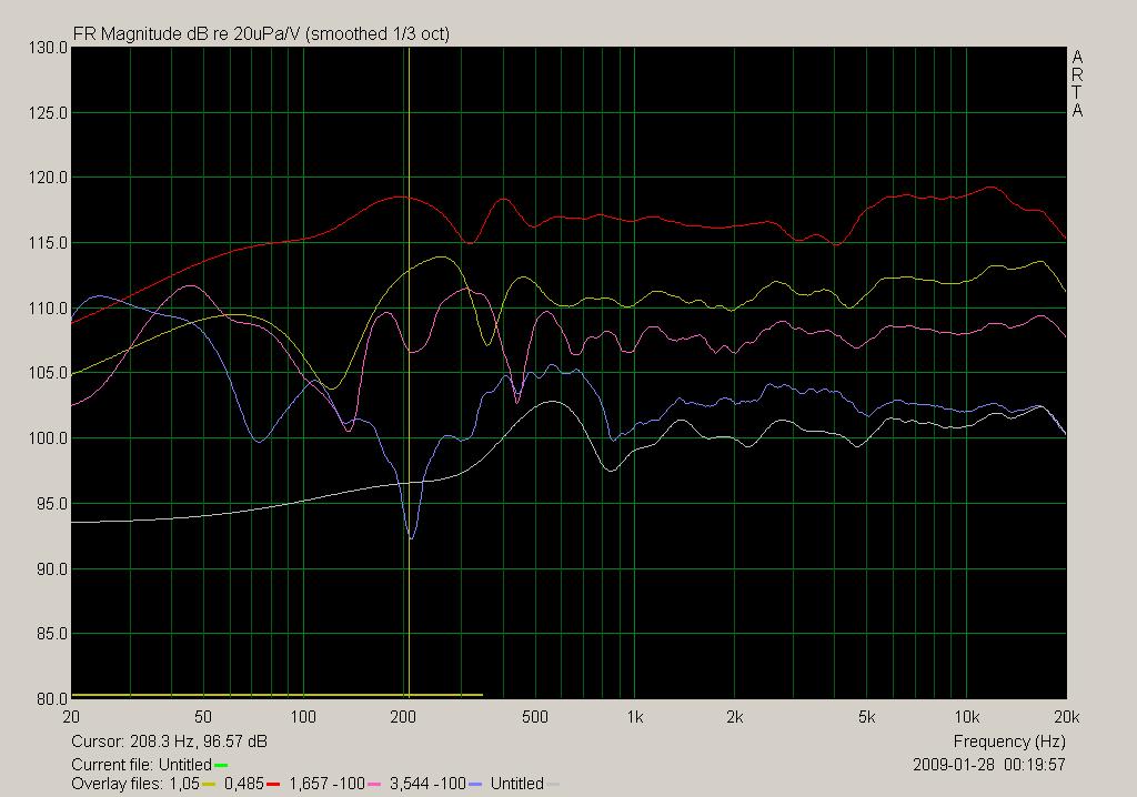

    День добрый, Решил помереть свои колонки. Получается не понятная для меня вещь при расстоянии 40 см - "ровная" АЧХ, с расстояния 1 м - провал АЧХ на 122 Гц, с расстояния 1,6 - провал сместился 135Гц, с расстояния 3,5 - 200 Гц. Что это значит? Что я неправильно делаю?

    По умолчанию Re: Вопрос по АЧХ, что б это значило....
    Это влияние комнаты - стоячие волны.
    27.01.2009
    4
    А как их учесть и почему они двигаются в зависимости от положения микрофона?
    Цитата Сообщение от testprob Посмотреть сообщение
    А как их учесть
    лучше их подавить - учесть эффективно неполучиться
    чего-то вот тут я уже лопух - надо подумать, я просто со стояками редко борюсь, отсюда и отсутствие опыта,
    а виной тому строители моего дома - этож надо так сделать одна стена 310см, противоположная 330см, докучи пропорции близки к золотой середине - а я то как рад, но правда стояки всёрона есть - ослаблен один просто. Да и то хорошо.
    Учесть я имел ввиду при измерениях
    Если интересны измерения именно в НЧ-части спектра, то надо измерять в ближнем поле - единицы сантиметров от вуфера.
    Этот провал подробно описан в литературе. Он получается из-за того, что прямой сигнал от динамика и отражённый сигнал от пола приходят в точку прослушивания(измерения) в противофазе и гасят друг друга. С изменением расстояния от колонки соответственно меняются и пути прохождения волн. В итоге в противофазе оказываются волны другой частоты.
    В простой комнате ниже примерно 250Гц можешь и не пытаться в дальнем поле. Только ближнее (1 см) и сложение со сдвигом по уровню. Почитай здесь же про LSPLab например (хотя софт можно и другой) - всё очень доходчиво расписано
    Да, посмотрел литературу дествительно вроде так, теперь буду думать как с этим бороться
    Отражение от пола.
    Вообще существует мнение, что АЧХ на низких достаточно точно симулируется. Хотя надо знать параметры котлов, что не всегда возможно.
    +1 Низ симулирую. Несколько раз проверял в камере симуляцию/измерения в ближнем поле/камеру. Симуляция ближе к камере, вернее показывает на 99% то же, что в камере. Ближнее поле, наверное, то же можно использовать, я наверное просто не уделил должного внимания этому. Там засада в сложении ФИ и ГГ и приведение этого к божескому виду с учетом бафлстепа. Я решил, что тратить время на это не буду, буду тупо симулировать.

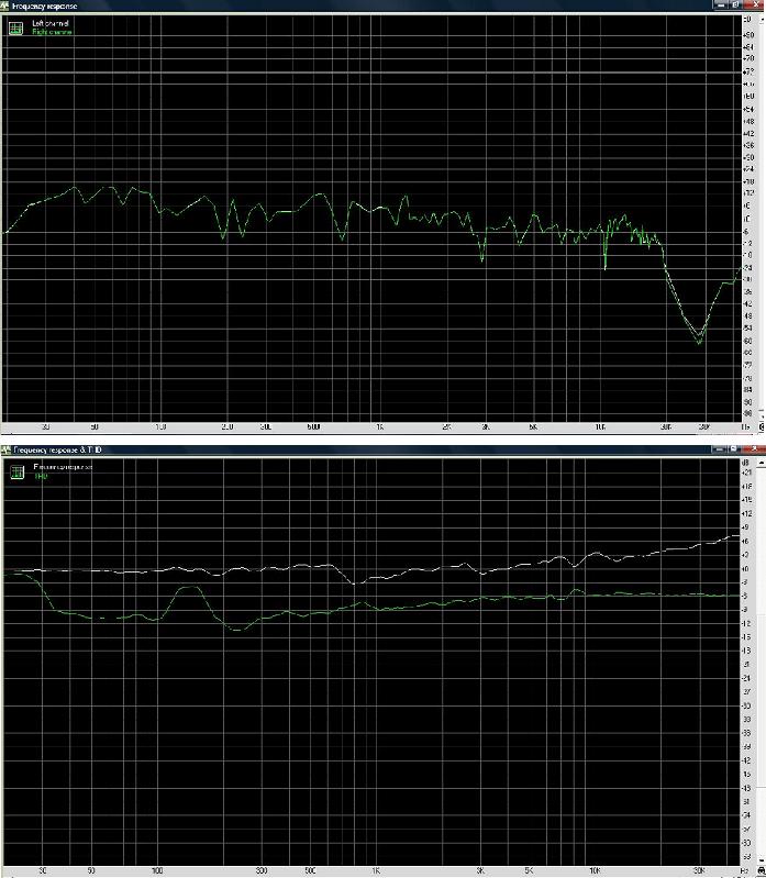

    09.03.2009
    351
    Зпамерил АЧХ колонки, выдал два графика.
    На какой ориентироваться?
Название:	График ачх 3.jpg
    25.01.2005
    Drambahin, обычно еще приводят условия измерения. По графикам пользователи RMAA тебе может и ответят. А по Спектралабу есть перевод его хелпа на русский язык - тут - https://forum.vegalab.ru/showpost.ph...8&postcount=69
    09.03.2009
    351
    Спасибо за помощь, думаю пока обойдусь RMAA.
    Старый знакомый Аватар для AleX902101
    01.06.2006
    Набережные Челны
    579
    А что за микрофон? И как мерял?
    09.03.2009
    351
    Микрофон встроееный в бук, мерил в точке прослушивания. 2.8м.
    Знаю что нужно в 1 метре но бук поставить на высоту ВЧ не могу пока.
    Новичок Аватар для GREY
    11.04.2005
    Рига, Латвия
    5,160
    Не надо РММА измерять "по воздуху", он только для проводов. Для этого есть куча нужного софта, особо моден здесь ARTA, я чаще всего пользуюсь JustMLS - просто как лопата.
    Я бы не доверял ни одному графику РММА.
    Сергей.
    Регистрация не подтверждена Аватар для Yaroslaw
    01.03.2005
    Город бывших энергетиков Чернобыльской АЭС
    997
    А как быть с противоречивой сшивкой по низу?
    Не так там все страшно.
    А у вопрошающего 2-е огромных граблей: встроенный в ноутбук микрофон и расстояние 3 м. Причем тут РМАА?
