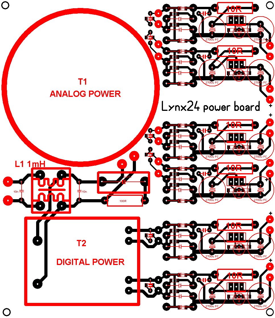

    По умолчанию цаповый БП
    Вот, наваял:
    - питание на аналоговую часть (+-20В, тор) и на цифровую (клок, реклок, ад1865, +10В, ПЛ).
    - питание на часть до гальваноразвязки берется из штатной схемы плеера (+9В)
    - диоды в мостах шунтированы керамикой 1206 0.01мкф
    - резисторы 10ом между мостом и банкой фильтра
    - снаббер на вход диодного моста порядка 0.01мкф 100 ом.
    - синфазный фильтр и демпфирующая R-C (0.47u - 100R)
    - LM317/337
    - емкости Panasonic FC 2700u до и после стабов (стабам не поплохеет?)
    - размеры платы под посадочный отсек пионера серии PD-S (130x150)
    Замечания, предложения?

    По умолчанию Re: цаповый БП
    диоды шунтировать РЦ цепочкой
    юзать нормальные ПЛ трансы с уменьшеной инд. и межобм. емн.
    ПЛ с пониженной индукцией пока в наличии нет. Межобм (1-2) емкость у имеющегося ПЛ транса порядка 40 пф. Тор с пониженной индукцией.
    РЦ - цепочка для диодов: какого порядка номиналы?
    практика покажет, много переменных чтоб сказать сразу результат
    Наверно 100R - 0.01мкф будет для начала нормально, тогда снаббер можно в общем-то и не ставить..
    Первичный питатель большого влияния на звучания ЦАП не оказывает. У меня Lynx24/Lynx27 питаются от торов с низкой индукцией, в выпрямителе диоды шоттки, стабы LT317/ LT337, BG, Oscon, Nichicon и т.п. и т.д.
    А у Antecom-а ЦАП питается вообще без первичных стабов и при этом звучит не хуже моего. Так что не заморачивайтесь особо.
    Для L24 могу поделиться pcb-файлами первичных стабов.
    К сожалению, мой опыт говорит совершенно об обратном. При неправильной организации питания тот же л24 звучит хуже комповой звуковухи.
    Добавлено через 1 минуту
    Авторские или собственная разработка? Было бы интересно посмотреть.
    мое мыло: audioman32 mail ru
    Что ты понимаешь под "неправильной" организацией питания L24?
    Платы собственной разработки но есть и пара авторских плат. Могу сказать, что Дмитрий гораздо меньше заморачивался с разводкой этих плат чем я
    По моему опыту большее влияние на звук оказывают ВЧ помехи из сети. Хорошие трансы с экранами, малошумящие стабы и аудиофильские конды от этого не спасают.
    Неправильно - это когда играет плохо. Хотя с точки зрения воззрений, принятых на форуме вегалаб - все вроде бы сделано правильно.
    Ты еще не понял, что то, что Дмитрий выкладывает в свободный доступ и то, что на самом деле - это несколько разные вещи, и некоторые неочевидные (но очень важные) нюансы не особо оглашаются? (А может для автора они настолько очевидны, что он не считает нужным о них упоминать?)
    Взять хотя бы тот же конденсатор, шунтирующий первичку питающего трансформатора, который можно увидеть на выложенных на сайте линкса фотографиях кенвуда с 20-кой. Никто и никогда тут об этом не говорил, пока я не поднял этот вопрос. Так вот этот самый кондер очень сильно меняет звучание устройства. И я уверен, таких нюансов еще масса.
    А чайники вроде тебя и меня могут дальше быть уверены, что "блок питания устройства особенностей не имеет"
    Это потому, что предлагалось высказываться по существу конструкции. Те, кто считает, что там нечего конструировать - могут читать и писать другие ветки, в соответствии со своим мировоззрением
    Ну начинается, мировоззрение мое вспомнили Оно у нас у всех разное так что не надо меня на другие ветки засылать, пожалуйста
    Платы питателей покупались у Дмитрия за реальные деньги, так что они не из свободного доступа
    Питатели имеют свои особенности, только не стоит в данном случа так сильно переоценивать их влияние.
    Опыт с конденсатором еще раз подтверждает то о чем я Вам сказал.
    В общем я высказал свою точку зрения, дальше Вам решать
    Спасибо, я воспринял. ;) А можно поближе поглядеть платы питателей - может быть там есть нечто такое, что будет для меня откровением?
    31.10.2005
    1,421
    Ну конечно можно, откровения не будет, просто использовал по возможности SMD компоненты, для экономии места, и распределенную емкость между полигонами земли и питания и вот и вся разница. Файлы в формате PCAD-2000.
