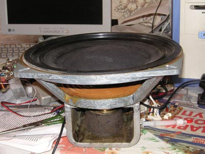

    Есть динамик 8ГД-1-25
    промерял параметры:
    Fs=33,4 Гц
    Vas=65,6 л.
    Qts=0,655
    Re=8 ом
    SPL=90 dB
    получится ли из него саб в авто?
    есть ли смысл мучаться и делать под него фазоинвертор?

    В данном случае единственный достойный вариант, не портящий звук, это закрытый ящик. Приемлемая кривая ГВЗ и форма АЧХ начинается при внутреннем объёме корпуса от 55 л. С учётом салона АЧХ здесь почти прямая. Правда, максимум SPL при пиках 20 Вт будет 103-104 дБ.
    С инвертором в тех же объёмах получается жутко крутая кривая ГВЗ. Да и АЧХ «не подарок», с горбом в р-не 50 Гц.

    84 л – это совсем другой коленкор. Если сделать ЗЯ, да хорошо заполнить его звукопоглотителем, получим «вкусный» плавный СПЛ-ный горбик порядка 5 дБ в области 20-50 Гц.
    По ГВЗ укладываемся в 7 мс, бас будет собранный. И давление можно довести до 109-110 дБ, если есть сообщение с салоном и он небольшой.
    В какую машину, если не секрет, планируется саб?

    Yauhen, Если честно - ты меня очень обрадовал! Я уж хотел выкинуть это голову и купить 75.
    В сабостроении я пока не особо шарю, сколько всего перечитал - теорию знаю - а практика...
    Ну и сразу же появилось пару вопросиков -
    можно ли корпус сделать из 2-х склеенных листов ДСП или ДСП+фанера. Что то 18 мм ДСП найти проблемно.
    Чем лучше всего заполнить?Ватой?Или синтепоном?или это отстой полный и нужно какую нибудь хрень буржуйскую?Я так понимаю, что это для виртуального увеличения объема в результате поглощения звуковой энергии..Заполнять всю поверхность или только часть? Понимаю, что некоторые вопросы могут показаться глупыми, но все же..
    Ну а машина - шестерка.

    Вопрос в том, что именно ты хочешь получить. Если это пробный саб для себя, и в ваших краях 8ГД-1 за счастье, можно использовать и его. Но если делать саб всерьёз и надолго, и есть возможность приобрести 75ГДН, лучше взять его: можно получить большее звуковое давление при меньших размерах ящика. Только вначале надо помоделировать и узнать, какие параметры Т-С тебя устроят и брать динамик с подходящими значениями. Их обязательно нужно измерить, т.к. паспортные данные 75ГДН бывают ОЧЕНЬ далеки от характеристик конкретного динамика.
    Склеивать два разнородных материала, типа ДСП+фанера, даже очень желательно: у них разные резонансные свойства, так что будет некоторое вибропоглощение за счёт материала панелей. Метода проста: подготавливаем листы, мажем слой клея, накладываем листы друг на друга, фиксируем чем-нибудь типа струбцин и стягиваем листы саморезами в достаточном количестве. Склейка получается отличная.
    В качестве звукопоглотителя я использую строительную стекловату. Как заполнять – зависит от конкретного ящика и конкретного динамика.
    С «шестёркой», как и с любым «седаном», будут проблемы. Как передать бас в салон, ведь мешает перегородка? Машина вибрирует, а бас слабый. Есть несколько вариантов выхода.
    1. Динамик устанавливают в заднюю полку, а в багажнике «наращивают» ящик. Но, если не ошибаюсь, в «шестёрке» может не хватить ширины полки.
    2. Тот же подход, но динамик устанавливают в перегородку за задними сиденьями.
    3. Дыра как в п. 1 или 2, но динамик ставят в ящик, и его не «притягивают» к панели.
    Во всех этих случаях многовато геморроя с вырезанием дырок в металле.
    4. Соорудить закрытый ящик и развернуть его динамиком к задним сиденьям или вверх. Так сделал в «Нексии» один мой знакомый. Естественно, будут некоторые потери баса.
    Тогда можно вырезать дыру в задней полке и затянуть её неплотной тканью или сделать декоративное кольцо с натянутой тканью. По сути, тот же пункт 3.
    А кстати, как в багажник «шестёрки» впихнуть ящик 84л? Он ведь там займёт всё место.
