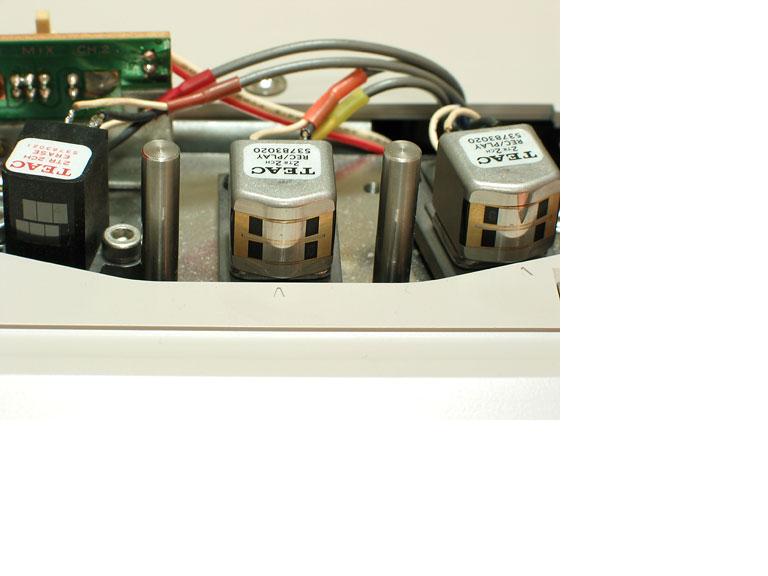

    А вот такие головки какие параметры имеют кто знает?
    фото TASCAM BR20
    Номер TEAC 53783020

    Весьма странно, что вместо ГВ и ГЗ установлены ГУ
    Частый гость Аватар для integra
    31.03.2007
    Россия
    220
    По умолчанию Re: Помогите опознать головки для катушечника
    Не странно.
    У таскама можно воспроизводить с обеих голов. Так он настраивается к примеру.
    Головы универсальные. А звучат то как. Заслушаешься.
    Но стоят уж больно дорого.
    Так-то оно не совсем правильно. У всех нормальных мафонов стоят ГВ и ГЗ, но воспоизводить можно с обеих.
