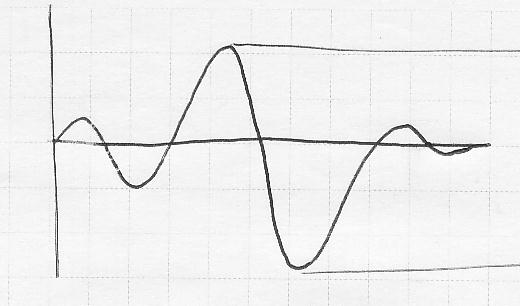

    Прошу консалт по усилку, в тему про усилители не завёл, так как усилок не совсем звуковой.
    По работе нужно разработать усилитель, который будет усиливать сигнал формы показанной на картинке. Частота сигнала может быть от 300 Герц до 150 кГц. основная работа проводится в полосе от 10 кГц до 150 кГц.
    Размах сигнала на входе пордяка 2 - 3 В.
    Усилитель нагружен на катушку индуктивности с активным сопротивлением 1 Ом и индуктивностью 10 мкГн. То есть в данной полосе частот импеданс меняется от 1 Ом до 2 Ом. Катушка соответственно возбуждает колебания в трубе, что с ними дальше будет заказчик не рассказывает. Так как индуктивность мала, то катушка особо много назад в усилок выплюнуть не может.
    Усилитель должен обеспечивать ток в катушке порядка 10 А, то есть при заданном сопротивлении получаем мощность до 200 Ватт, и размах напряжения порядка 20 В.
    Качественные характеристики не интересны особо, видимо на другом конце трубы просто датчик какой-то, т. е. различные типы искажений допускаются вплоть наверное до 10 %, в общем заказчик так и ен осмелился сказать что ему это важно...
    Вопрос с какой стороны начать подходить к разработке такого чуда? Усилок смахивае на звуковой но смущает работа до 150 кГц и на такую нагрузку низкоомную.
    Подскажите возможно есть какие-то драйверы для создания подобных устройств или придётся делать стандартно : высокоскоростной опер на входе -> кун -> в к. На какие схемы обратить внимание?

    Я думаю Холтон должен это дело потянуть (у ВП верхняя граничная частота низковата, насколько я знаю). В ветке про усилители высокой мощности, ИМХО, имеет смысл задать вопрос.
    Добавлено через 1 минуту
    Можно еще посмотреть на драйверы от Нейшнла, там надо только транзисторы на выход цепануть, и усилитель готов.

    Уточнялось ли у заказчика, нужно токовое управление катушкой или по напряжению. При низких требованиях к искажениям, можно подумать о без ООС-ной схеме. Работу на низкоомную нагрузку лучше, как мне кажется, доверить мощным мосфетам.

    Вообще нужно токовое управление, то есть явно было сказано усилитель должен обеспечить ток до 10 А в катушке. ))))
    ПОсмотрю на холтона и подумаю, а с нейшеноловскими ... непонятно что там выше 20 - 30 кГц творится... но тоже присмотрюсь,
    спасибо за советы )
