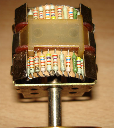

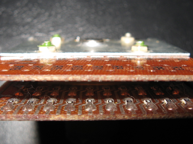

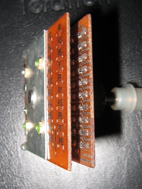

    Частый гость Аватар для A_L_F_A
    21.02.2006
    Ukraine, Vinnytsia
    158
    По умолчанию Re: Регуляторы громкости от,,Амфитон,,
    Регулятор
ID:	43234   Нажмите на изображение для увеличения.
ID:	43235   Нажмите на изображение для увеличения.

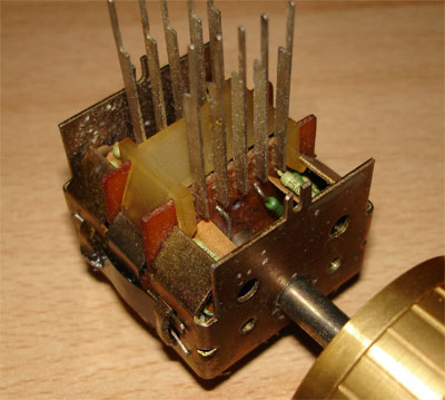

    не знаю насчет лампового, но вот такой у меня проработал лет пять в Зуевском петлевике и в общем ничего. Первые года два вообще отлично, потом начал изредка пропадать контакт в одном канале, пришлось разобрать и помыть контакты. После сборки вылез косяк- из за еле заметной деформации фиксация стала неравномерная- четные и нечетные щелчки стали разными. Какой идиот придумал два шарика поставить?
    Резисторы конечно не очень, наверное по уровню шумов и прочего такой регулятор не тянет на хайенд. Поэтому я за Альпс.
ID:	43248   Нажмите на изображение для увеличения.
