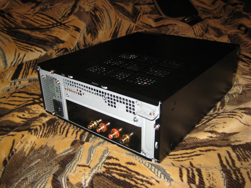

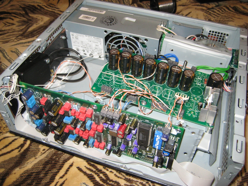

    Запихнул все потроха DAC4 в корпус бюджетного варианта http://www.flashcom.ru/market/1707/24997/ размерами 26,5х10х31см. В целом нав. неплохо получилось. Критика не помешает - мой первый ЦАП. Осталось его доукомплектовать USB flash проигрывателем с дисплеем.

    mr-marlen, +9в общие для модуля и цапа, или отдельным БП?
    С блока питания тянется витая пара +9В-земля на плату ЦАП. Из этого же разъема блока питания выходит один проводник +9В на модуль.
    Если отдельные, то брать землю нужно от +9 и от цапы. Токи побегут в кольце 9в - земля 9в, и i2s-земля i2s. Сейчас весьма жутко, мож в этом и проблема. Ток пробегает через 9в, но возвращается через другое место. Все, что находится в петле между +9в и возвратной землей у 9в попадает под наводку.
    Т.е. предлагаете от блока питания также тащить витую пару +9В-земля на модуль?
    Ведь в этом случае будет земляной контур: БП - ЦАП - Модуль - БП.
    На разъеме I2S у DAC4v7 есть вывод напряжения +5В. Может лучше будет выпаять стабилизатор 5В из модуля KNLL и завести на него питание по I2S шлейфу через стабилизатор на плате ЦАПа?
    Сейчас подключено синим проводком, красного проводка от I2S ЦАПа до модуля нету.
