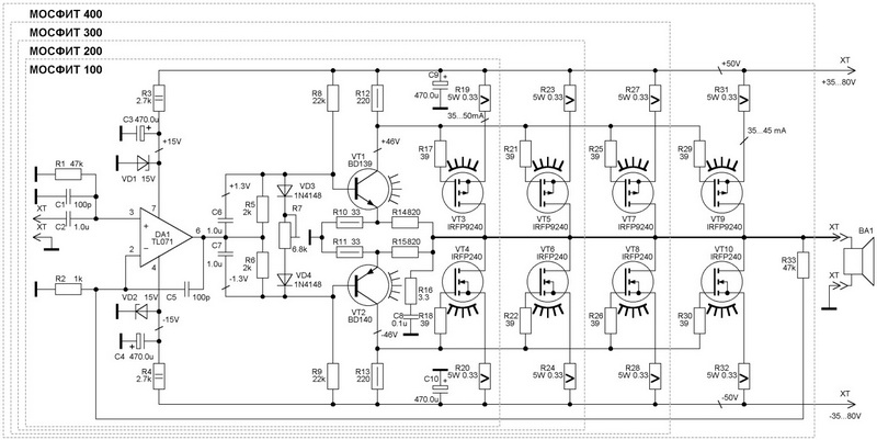

    Всем здрасте.Мне, обычному ламру, собравшему усилок на 500ватт
    на полевиках, подобрать для него блок питания, пожалуйста.

    схема с этого сайта http://interlavka.narod.ru/nabor/nabmosfit.htm
    вот печатная плата http://depositfiles.com/files/g10cjcem7

    kris95, и какой вариант твой, - сколькоу тебя стоит выходных транзисторов
    но для 500 вт на канал нужно трансформатор 1800 вт и кондёры в фильтре 33000 на плечо

    Не я подумал - лучше буду делать импульсник.А транзюков у меня по полной программе, то биш соьираю я "мосфит 400".

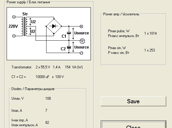

    Всем доброго времени суток!
    Простите что лезу в чужую тему, свою плодить не хотел. Собрал себе два канала усилителя Холтона, расчетная мощность 300Вт на канал. Встал вопрос о блоке питания (до этого все жило на макете с питанием от двух Б5-72 2х50V). Решил посчитать трансформатор программкой "PowerSup", ввел данные мощности в 300Вт, нагрузки 4 Ом, тока покоя на один канал, рассчитал и получилось: Блок питания должен отдавать 76V на холостом ходу после электролитов, попросил емкость конденсаторов БП по ~24.000мкф в плечо. Параметры транса выдал следующие:
    ~2х55V при токе 1.4А на обмотку (это все на один канал), мощность соответственно 154ВА. А выходная мощность по "мнению этой программы" составила 254Вт синусом (то что синусом слабо верю).
    Я же почти решился мотать трансформатор для двух таких каналов (Холтон 300Вт) на железе от ОСМ0.4 , в плечо каждого канала планирую ставить электролиты емкостью 10.000мкф.
    Можно ли верить результатам расчета программы, хватит ли электролитов 10000 в плечо, и не мал ли трансформатор для заданной цели (400ВА)?
    Всем спасибо!
    ПС: Усилитель эстрадный
