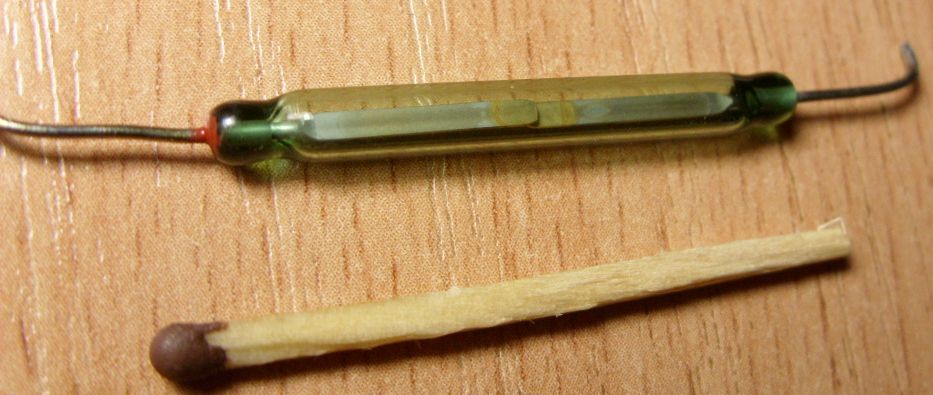

    18,999
    По умолчанию Re: Потенциометр на базе регулятора Никитина
    А вот такой экземпляр - что можно про него сказать ?
    И интересно узнать масштаб их непригодности - в селлектор входов тоже негодиться ?
    Инженер Аватар для Lynx
    28.09.2004
    4,599
    пригодность - для помойки.
