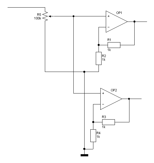

    Вобщем затея предусилителя такова.
    Селектор, моторизированный резистор, и два выхода.
    Собственно встаёт вопрос, как правильно организовать, выходы должны быть независимые от нагрузок.
    Схема вырисовывается такая. Ничего не напутал, не забыл?

    Ослик Иа,
    Чего-Чего?

    Уже ничего, либо ты уже поменял рисунок, либо был глюк форума (свой пост я удалил).

    Ослик Иа,
    а сейчас подскажешь что?
    .ιlιllιlιॐιlιllιlι.
    По умолчанию Re: Регулятор и два линейныйх выхода.
    Неа, я эти микросхемы не знаю. Если срисовал с даташита, то работать будет. Единственное что, я бы наверное перед входами микросхем поставил небольшие резисторы, а то вдруг они будут влиять друг на друга. Но это так, в порядке бреда. Придёт кто-нибудь опытный и всё объяснит.

    Ослик Иа,
    Обычный ОУ. Пусть доже TL будет совмещённая.

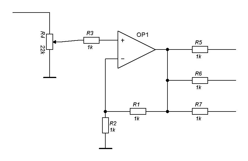

    я бы сделал так, если нагрузка не сильная будет

    mAxSpace,
    Чёт мне кажется что конденсатора наверно ещё не хватает, с сигнала на землю.... Да и не независимые выходы получаются если на одном ОУ. И громкости регулятор у меня либо 100к либо 50к, последнее предпочтительней.
    если надо сверху ограничить - ставь
    во первых :а какая собственно разница - или тебе надо гальванически развязать ?
    во вторых : они независимые
    в третьих : независимые от чего ? - от мирового кризиса они независят
    любой ставь

    Синтез, задачу обрисуй точнее. Обычно, для развязки нагрузки порядка 2 ком (обычная нагрузка для ОУ) достаточно перед каждым выходом поставить по 100 ом.

    Александр Котов,
    Задача, независимые от нагрузки выхлопы. Усилитель есть например, ему тока 10кОм регулятор подходит, чтоб фильтр в диапазоне не получить, а у меня дистанционка с выше упомянутым моторизированным переменником.

    Ну так как? Или на одном ОУ + выравнивающие резисторы обойдётся?

    Если для саба - то лучше буфер после одного ОУ поставить. Там длинный шнур и кроме емкости, еще и фонить может начать. У меня так и сделано.

    Александр Котов,
    не, с фоном вроде всё ок.
    Наверно остановлюсь на варианте с выравнивающими резисторами, если что переделаю, один шут на макетке.

    Тогда подключи саб через резюки по 1 ком, а основное устройство прямо к выходу. Хотя, если провода длинные, ни когда не помешает включить последовательно выходу 100 ом от подвозбуда из-за емкости кабеля.
    Я только не понял, ты каналы не собираешься суммирировать на саб? Или сумматор уже в сабе стоять будет?

    Александр Котов,
    Сумматор в сабвуфере, туда стерео пойдёт.
    Конденсатор на входе для обрезки сверху
    https://forum.vegalab.ru/attachment....6&d=1229427739
    куда именно ставить?

    особо смысла нет. если возбуд начнётся можно попробовать, а так лучше без него

    Зачем сверху резать вообще? От ультразвуковых помех можно параллельно R1 поставить конденсатор.

    Александр Котов,
    Ок, резать ничего не буду.

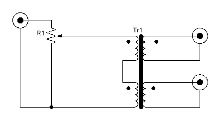

    Решил вернуться к девайсу. Но уже в варианте с пассивными элементами на пути звука.
    Вот набросал для одного канала. покритикуйте, правильно ли так включать меж каскадные трансформаторы.

    SinteZ, а зачем вам эти трансформаторы ?
    ---------- Добавлено в 16:57 ---------- Предыдущее сообщение в 16:56 ----------
    Эти трансы вам в этом нисколько не помогут.
