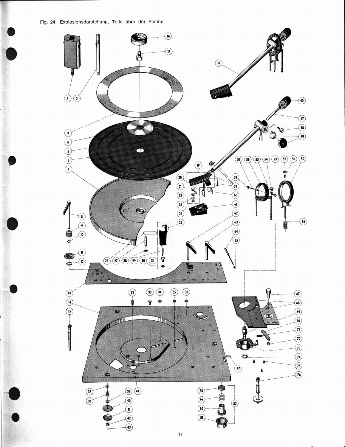

    Нет ли здесь счастливых владельцев данного девайса, или подобных ему? Не могли бы вы сделать фото регулятора анти-скейтинга, снаружи и внутри(не меняя положения)?
    Опишу ситуацию: ко мне в руки попала данная вертушка со сломанным анти-скейтингом. Конкретнее, сломалась пополам та белая фигнюлина (см. фото), после восстановления, установил я её, разумеется, наобум. И теперь меня мучают сомнения , хотелось бы по фотографии сравнить, правильно ли я всё сделал.

    может это тебя спасет, раз на слух и на интуицию нет надежды
ID:	42150   Нажмите на изображение для увеличения.
ID:	42151   Нажмите на изображение для увеличения.

    Благодарю!
    Знать бы ещё, что я должен там услышать
    ЗЫ Вместе с вертаком была голова Shure "M91MG-D", но, к сожалению, со сломанной (перекусанной) иглой. Есть ли смысл покупать новую иглу (и где это можно сделать)? Или полностью поменять голову?

    Я смотрю вращение примерно 180 градусов.Наверно надо найти минимум и максимум.Помоему это не сложно.Особенно когда есть"0". А нет ли следов износа на эксцентрике?
    Да там на все 360
    Интуитивно я так и сделал, нашел минимум и максимум. Износа нет, хотя чёрт его знает... по форме мой эксцентрик не совпадает с тем что изображён на сканах.

    На фото какраз 180 град....360 еще проще...мне кажется Вы правильно все сделали....честно заслужили мороженное....С Рождеством!!!
