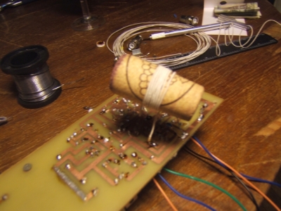

    Внешний вид усилителя и катушки из литцендрат показан на миниатюре 8..

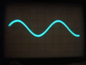

    Пример выходного сигнала показан на миниатюре 9. Цена деления шкалы 5в.

    Были опробованы несколько типов катушек.
    1 Дроссель ДПМ-0.5-3,
    2. Катушка намотанная на диаметре 20 мм проводом 0.3мм - 12 витков.
    3. Катушка намотанная на диаметре 20 мм 2мя свитыми проводами 0.3мм - 8 витков.
    4. Катушка намотанная на диаметре 20 мм литцендратом 47 жил, 8 витков и 12 витков.

    Пример выходного сигнала при работе с катушкой№1 и нагрузке 80 ом показан на миниатюра2().
    Форма синусоиды искажена и имеются два нескомпенсированных зубчика в моменты переключения транзисторов. Амплитуда синусоидального сигнала около 10-15 мв.
    Дальше амплитуда синусоиды была примерно такая же. Это минимум который позволяет получить мой двойной Т-фильтр.
    Катушка 2, нагрузка 22 ома. Миниатюра 3
    форма искажений осталась такая же как и с катушкой 1, но моменты переключения еще более нескомпенсированы чем в первом случае.
    Катушка 3 была намотана 2мя свитыми проводами и пример ее работы показан на миниатюре 4
    форма синусоиды более правильная и следы переключения транзисторов более скомпенсированы и расположены по обе стороны синусоиды.
    Следующая катушка была намотана 47 жильным лидцендратом и имела 12 витков. С ней был присоединен переменный конденсатор с емкостью 20-200 пф. Настройка моста с емкостью 200пф показана на миниатюре 5
    Настройка моста с емкостью 120-130пф показана на миниатюре 6.
    Настройка моста с минимальной емкостью показана на миниатюре 7.
    Емкость конденсатора влияет на амплитуду и полярность выплесков от моментов переключения транзисторов. Минимально удалось получить амплитуду выплеска порядка 10мв.

    PS цена шкалы осциллографа на осциллограммах с искажениями 0.01В.
