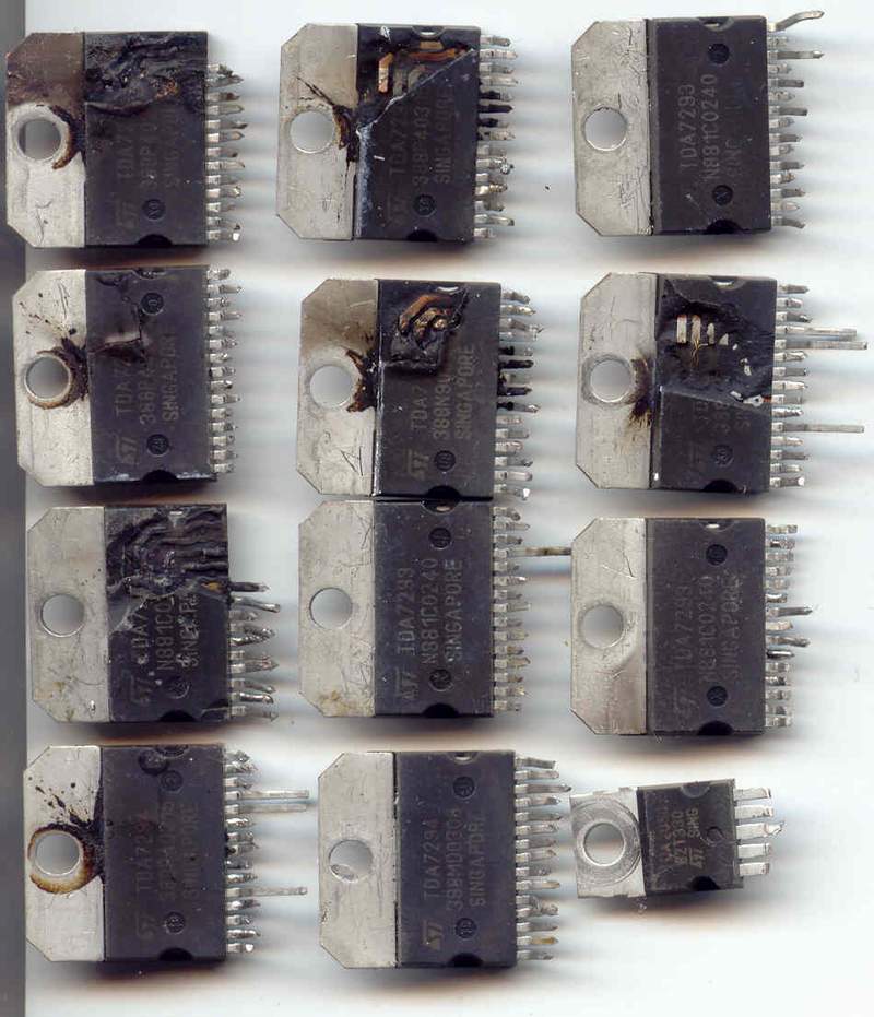

    Старый знакомый Аватар для Lincor
    05.01.2004
    Москва. Новогиреево.
    794
    По умолчанию Re: Как я сжег TDA7294...
    Цитата Сообщение от dEmon
    У линкора такое было, сразу шесть вылетели
    Считаем внимательно:
Название:	Полный итог mini.JPG
    15.09.2005
    685
    Вижу что у тебя там и TDA 7293 в комплекте?, у меня такой наборчик тоже имееться , толко вот одна из них, дура, так опасно вышла из строя, короче кусочек этой дуры встрелил, полетел со скоростью звука в меня, а есле бы в глаз попало! Так что ети тедеахи не только красиво феерверки пускают, но и могут спокойно сделать Вас слепым
