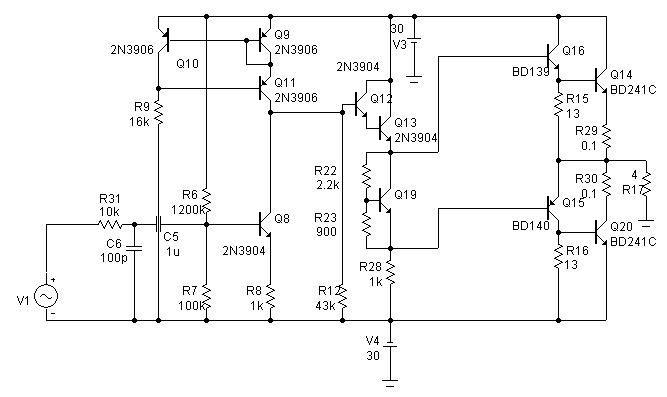

    Хочу обсудить такую вот схемку - что в ней можно улучшить или изменить без серьезного усложнения. В симуляторе дает достаточно неплохие результаты - для меня. Непонятно, почему при увеличении R31 возрастают искажения. Выкладываю схему и микрокаповский файлик.
    Из-за нелинейности входного сопротивления Q8.

    По умолчанию Re: Простой УМЗЧ без ООС
    А как с этим бороться?
    Для начала можно для Q8 каскод сделать... . Можно его на полевик заменить, тоже с каскодом. Также Q12+Q13 можно заменить на MOSFET. Но главной проблемой здесь будет стабилизация рабочей точки - при изменении температуры Q8 на градус, выходное напряжение будет плыть милливольт на 100, не говоря уже о нестабильности ИТ, как от температуры, так и от напряжения питания. Кроме того, привязка входа и R12 к (-) питания, а нагрузки к "земле" выглядит плохо. Надо ставить конденсатор на выходе и делать однополярное питание, плюс принимать меры по стабилизации рабочей точки

    Аватар для Olegyurich
    17.01.2005
    5,282
    насчет R12 и входа согласен, на это я просто не обратил внимания, нарисовал так для простоты. А конденсатор - это чтобы исключить дрейф нуля? Хотелось бы без него!

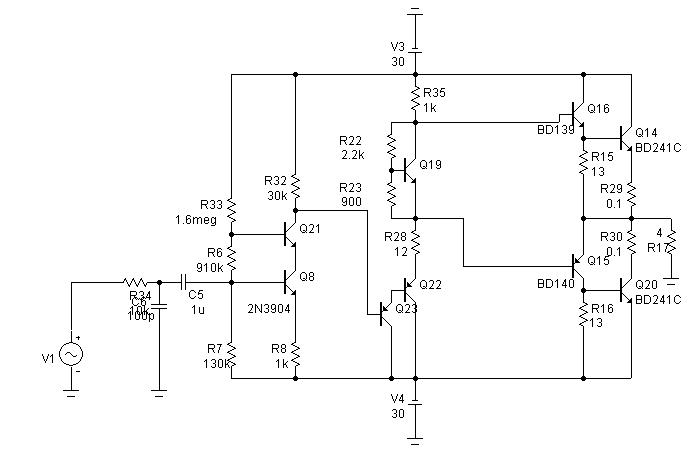

    [ADDED=Olegyurich]1113548598[/ADDED]
    Вот измененный вариант.

    Завсегдатай Аватар для PSV
    07.05.2004
    Моск.обл.Черноголовка
    3,541
    Попробуй JFET на входе,тогда можно будет обойтись без конденсатора.

    Поставь дифкаскад,лучше на полевиках,заодно отвяжешся от отрицательного источника питания.Придётся добавить ОЭ,после него.Правда это будет совсем другая схема .
