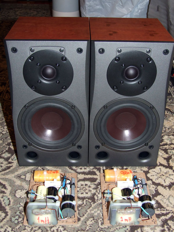

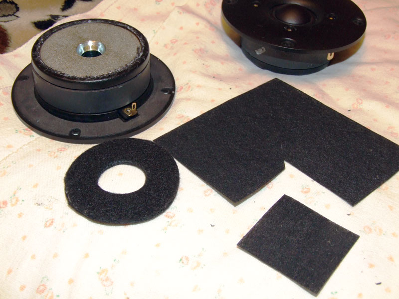

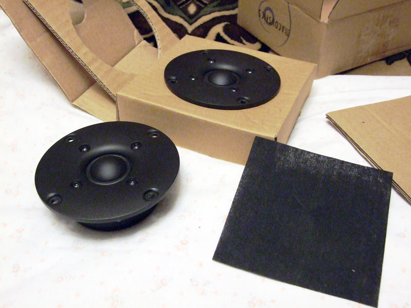

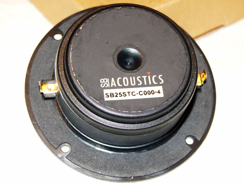

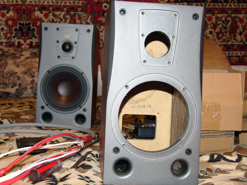

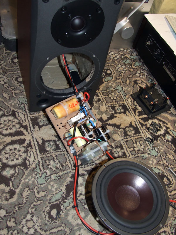

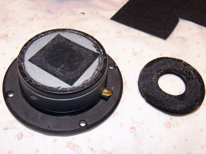

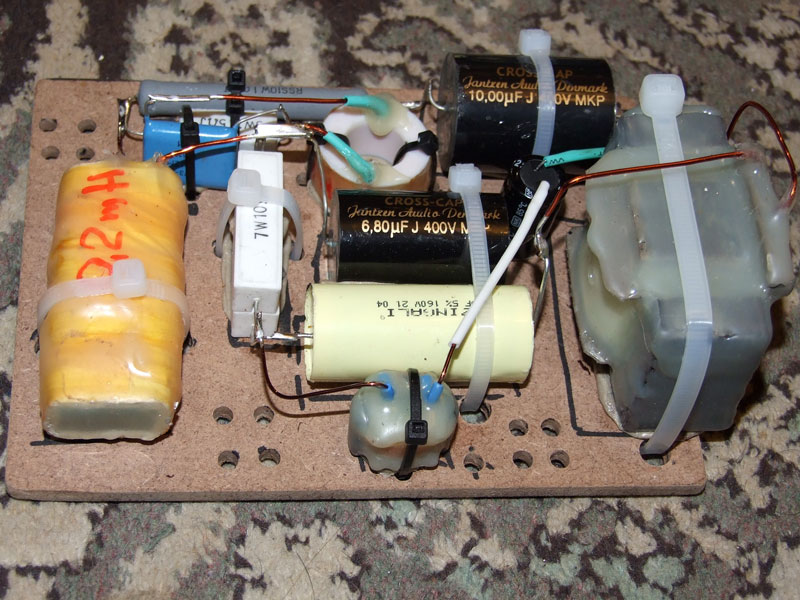

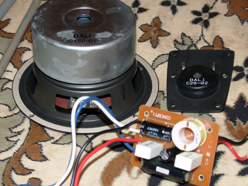

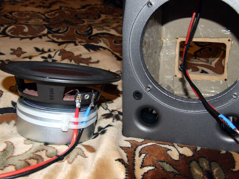

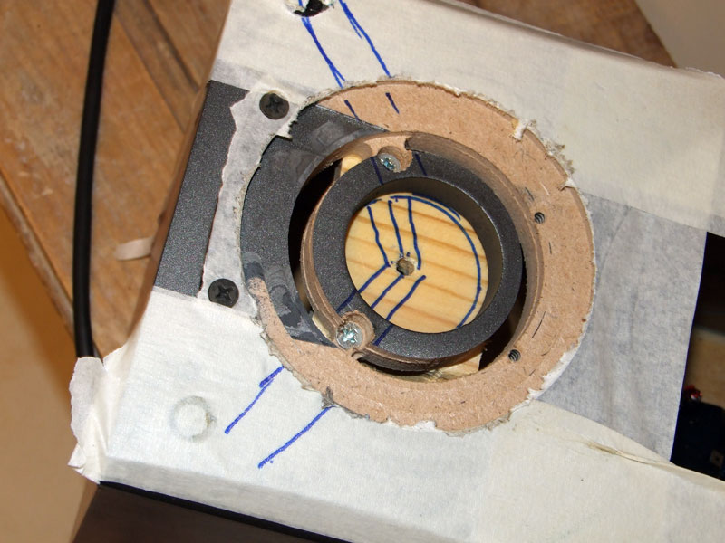

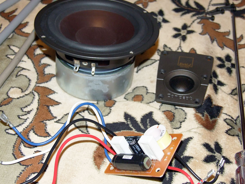

    Апгрейд Dali Concept 1
    На днях решил выяснить, есть ли смысл заниматься улучшением дешёвой акустики, а заодно посмотреть, на что годятся недорогие пищики от SB Acoustics. Собственно, меня об этом никто не просил, просто у знакомой были малюсенькие полочники Dali Concept1, а у меня лежали четыре новенькие SB25STC-C000-4. Кому-то повезло .

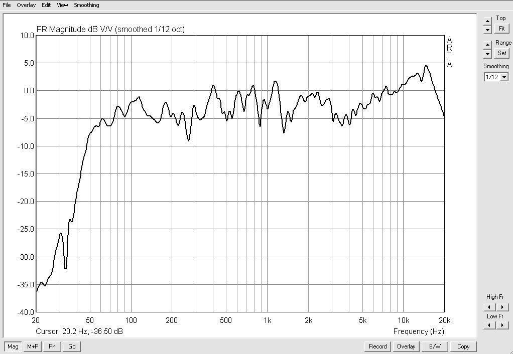

    Прослушивание показало, что пищики в колонках звучат зажато. Снятая АЧХ была не менее красноречива. Вскрытие подтвердило, что ловить с оригинальными пищиками нечего - они однозначно требуют замены. Тем не менее, мидбасы внушали некоторый оптимизм, поскольку создавали довольно неплохую сцену. Короче, решил попробовать создать хаенд из «обувных коробок» за 6 тыщ рублей.

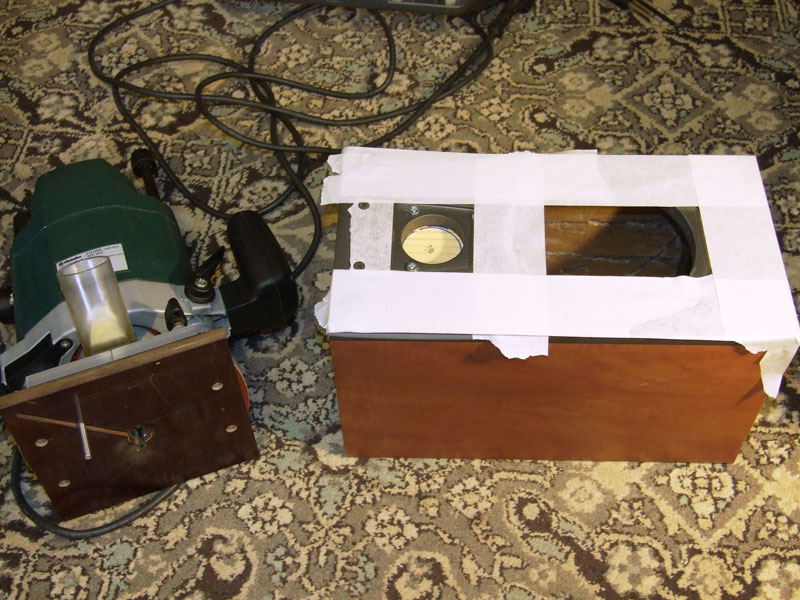

    Для начала нужно было вкрячить новый пищик с фланцем 100мм на место оригинальной свиристелки. Эта заняло довольно много времени и усилий. Затем ящики были оклеены герленом и установлены распорки. Обратная сторона мидбаса была пропитана воробьёвской жижей, а пищалки кардинально доработаны. Далее всё по схеме: динамики в ящик, измерили, посчитали, слепили макет кросса, снова измерили. Послушали. Г-вно. Теперь начинается самое сложное и муторное – поиски звука. В результате, кроссовер претерпел значительные изменения.
    В целом, результат можно назвать неплохим. Колоночки получились с характером, никак не нейтральные. Труднее всего им даётся классика, всё остальное очень зажигательно, детально и объёмно. Драйва - хоть отбавляй. Собственно, нейтральности тут добиться трудно, это особенность динамиков, но кайф от музыки присутствует однозначно.
    Стоило ли браться за проект? Однозначно да. Буду ли я покупать пищалки от SB Acoustics? Не уверен. С одной стороны, довольно низкий резонанс, относительно ровная АЧХ и 70$ за пару с доставкой вроде недорого. С другой стороны низкая чувствительность, узковатая направленность, высокие искажения, компрессия, конструктивные недоработки. Может есть смысл применять их для тыловых колонок или апгрейдов недорогой акустики, но в этом ценовом диапазоне наверняка найдутся конкуренты.
    Снять характеристики оригинальной пищалки я позабыл, потому симуляции оригинального кросса привести не могу. В конечном варианте кроссовера можно было бы увеличить индуктивность мидбасовой катушки до 1,2-1,3 мГн (было бы поровнее и поспокойнее), но мне не захотелось мотать новые, а звук этих мелких зажигалок в принципе устроил.
    Вопросы отвечаются, критика воспринимается спокойно. Это недорогой проект, вылизывать его до абсолютного идеала я не собирался. Просто маленький такой тестик железок и деревяшек.

    С уважением, Сергей.

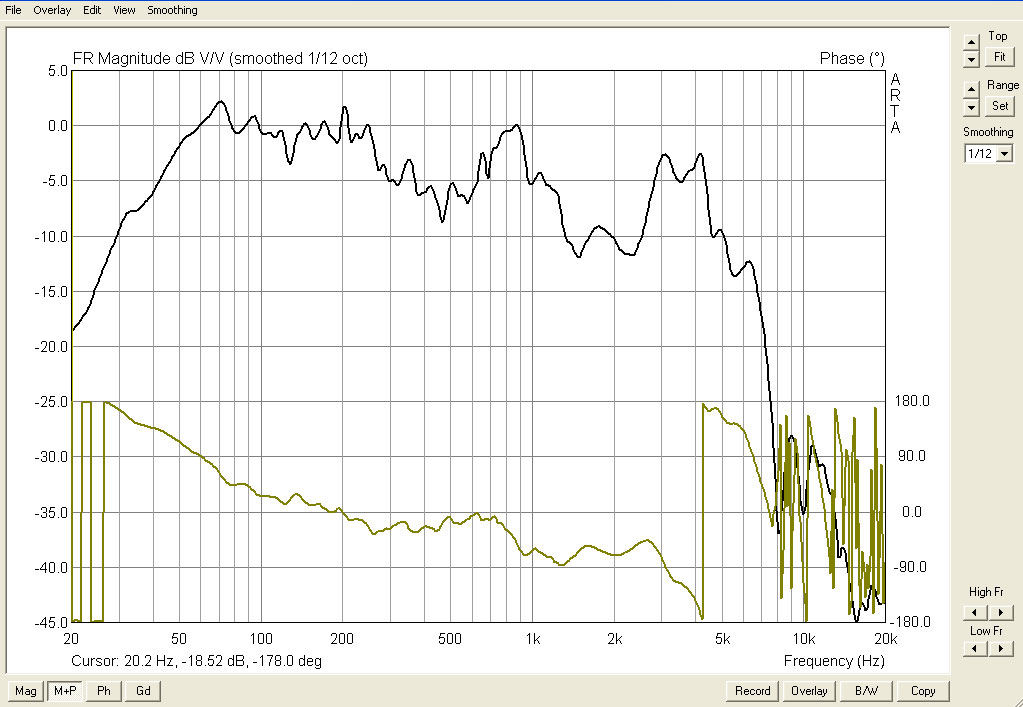

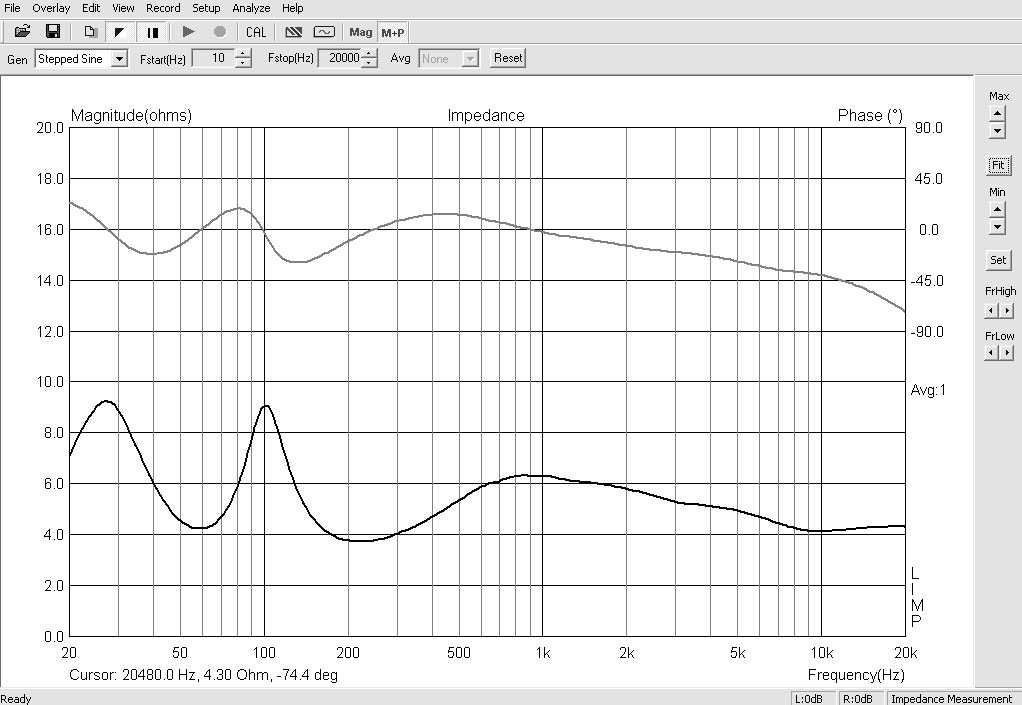

    Продолжение банкета.
ID:	41270   Нажмите на изображение для увеличения.
ID:	41271   Нажмите на изображение для увеличения.

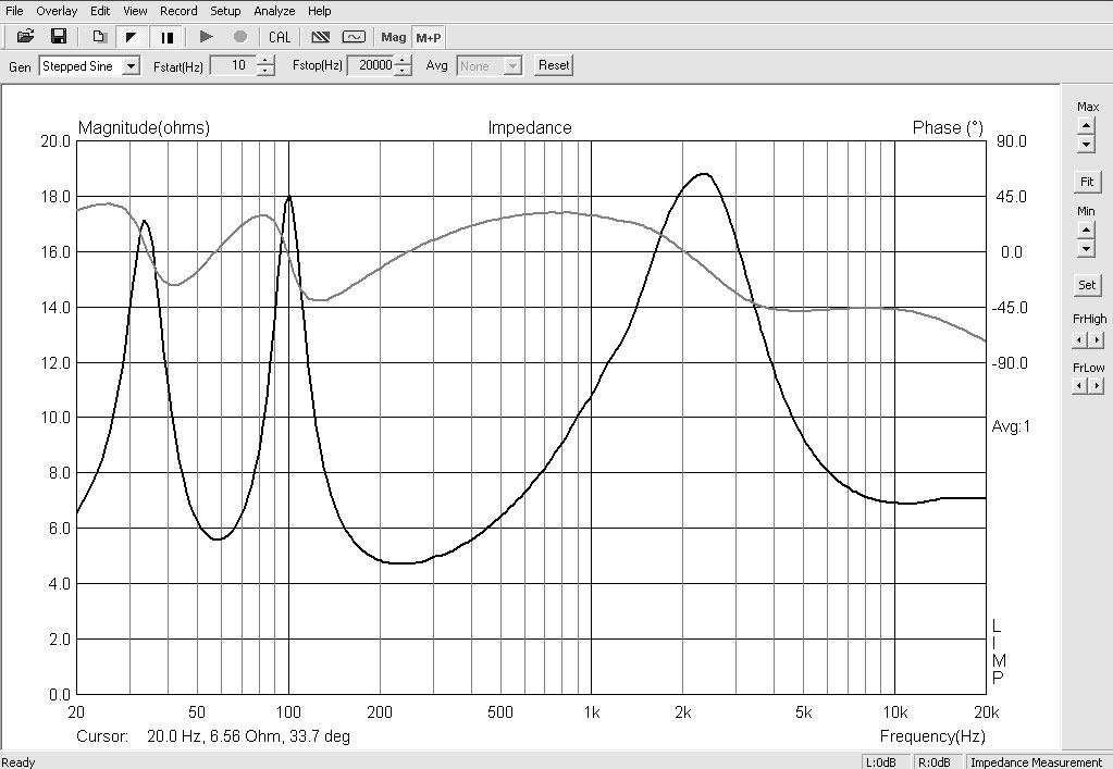

ID:	41272   Нажмите на изображение для увеличения.

    По умолчанию Re: Dali Concept1 - в поисках хаенда (апгрейд)
    Что переделывал в СБшных пищиках?
    Сергей, лишаешь людей надежды. То есть пробовать на ВЧ более крутой срез с дополнительным ослаблением бессмысленно? Сам пищик лажовый? В НЧ фильтре как я понял, привязался к номиналу в 1мГ и танцевал от него?

    Также интересно посмотреть на процесс вкрячивания нового пищика на место оригинальной свиристелки

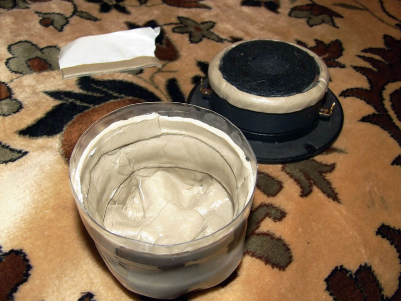

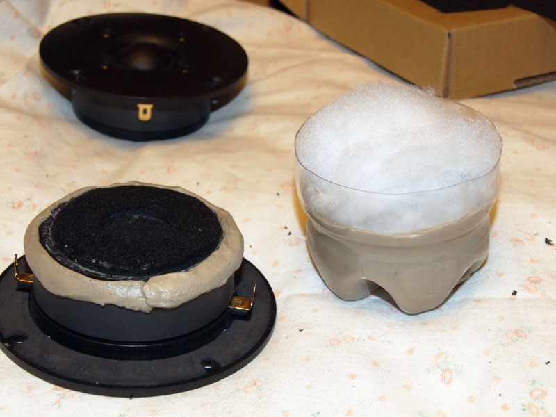

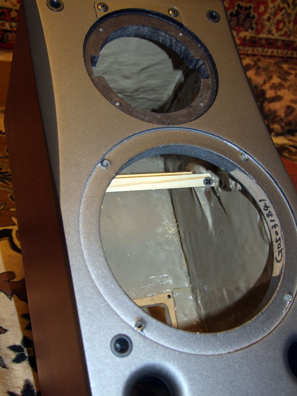

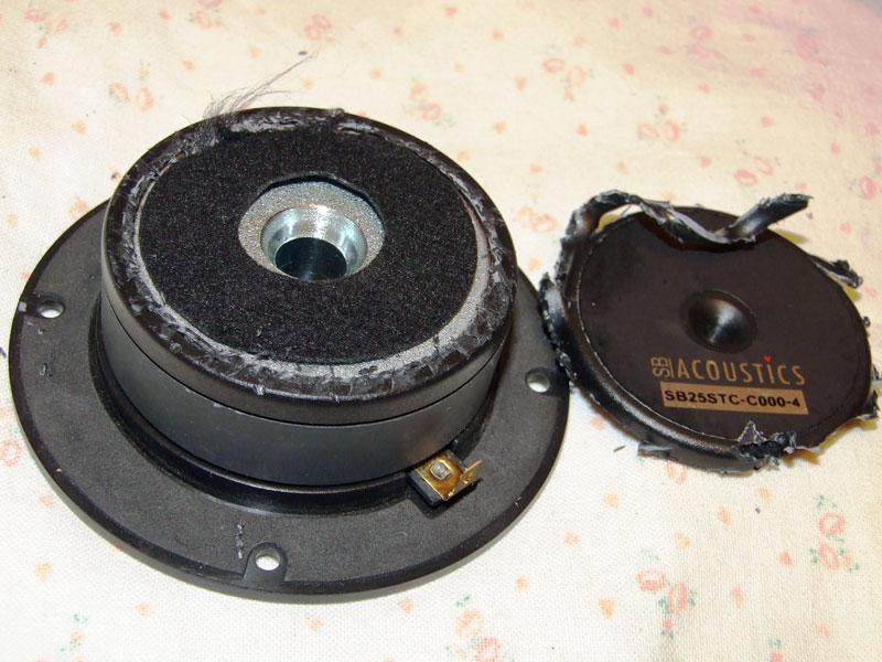

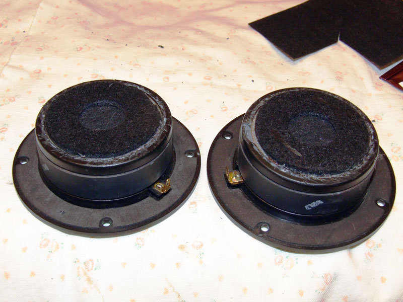

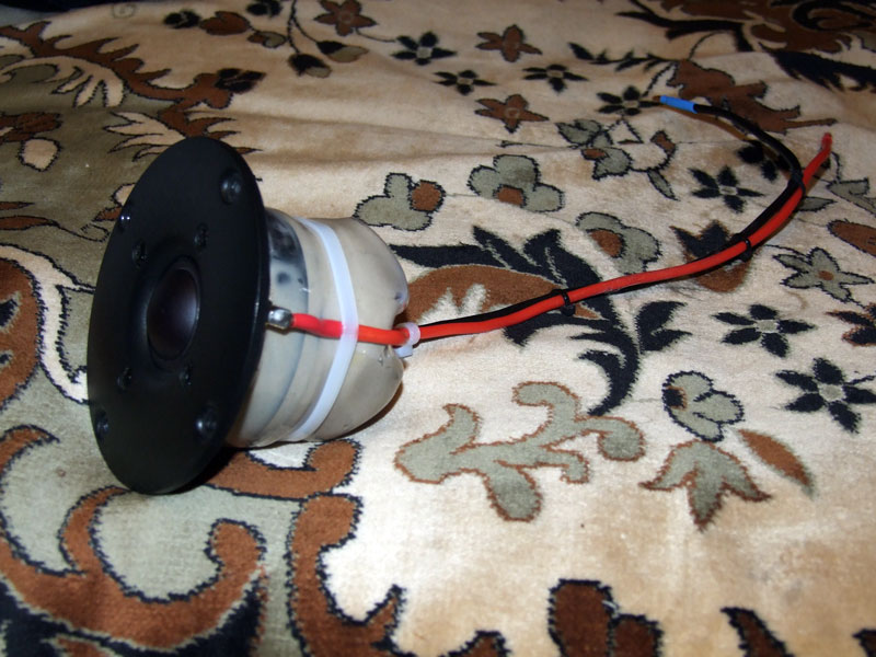

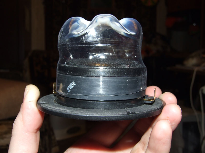

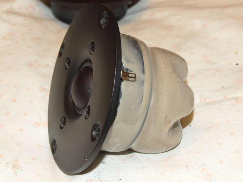

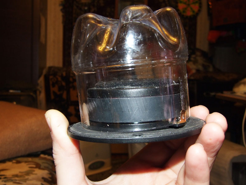

    Когда я их послушал, понял, что они очень грузят на частотах близких к спаду. Там слишком маленькая и незадемпфированная задняя камера из тонкой пластмассы. Короче, я её срезал и сделал другую. Вроде стало получше, исчезла компрессия. Но я такими вещами никогда до этого не занимался, потому особо рекомендовать не могу. У нас тут есть реальные люди, кто регулярно улучшает динамики, хочется их мнение услышать. Может и не надо было ничего делать, но мне захотелось попробовать . В общем, есть объективные параметры (импеданс, ачх), пусть ребята прокомментируют.
    Да, забыл сказать, заднюю камеру делал из донышка от литровой бутылки из-под минералки бонаква. Осаживал строительным феном. Потом всё заляпал герленом, на него и посадил без дополнительных креплений и герметизации.
    У этих пищиков крайне тонкие и хлипкие пластиковые площадки под контакты. Плавятся лишь чуть погреешь контакт при пайке, отламываются на раз. Как только обломилась, считай обрыв. Там контактный провод вплавлен в пластик и рвётся сразу. Уже менял на гибкий проводник в одной пищалке.

    Завсегдатый
    Аватар для Mosfet
    25.08.2005
    г. Красногорск, М.О.
    2,243
    Валер, у меня изначально не было задачи шаманить над оригинальным пищиком. Я посмотрел на него и выбросил сразу. Не верю я в такие решения. Ну что там ловить? Магнитик 3 см диаметром и 1 см толщиной, камеры задней нету. Ну его в пень.
    К 1 мГн я не привязывался, просто мои расчёты совпали с оригинальным решением. Но после пропитки диффузора таракановкой, мне кажется 1,2 мГн было бы поадекватней, хотя не факт, я не пробовал.

    2,243

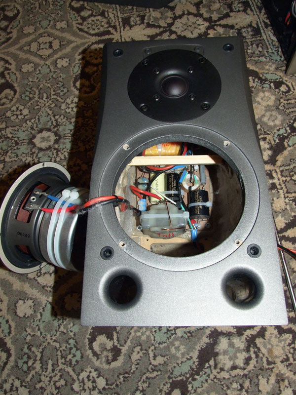

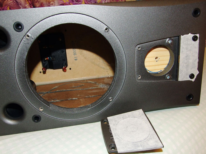

    Смотри .
    Классно пищалки встали! Как у нас говорят "як так i було!"
    Завсегдатай Аватар для Ale
    23.06.2004
    г.Орёл, РФ
    1,640
    Смотри
    Я так и думал!
    Спасибо.
    Т.е. после ухода из скан-спика этих разработчиков, навыки пищалкостроения от них (разработчиков) тоже ушли, так получается..А по теме - классная доработка, и главное - быстро управился.
    07.11.2004
    2,779
    Пищалки от SB слабенькие, я убрал пластмассовое тело из под купола, убрал наполнитель из камеры, промазал купол акрилом с внутренней и внешней стороны, купол стал жёстче и перестал компрессировать верхнюю середину, но на мой взгляд даже Morel 29 играет завлекательнее, и дело похоже в форме купола, у SS 95-97 и Morel купол сферический, и они играют, у всех остальных приплюснутый.
    Цитата Сообщение от митяич Посмотреть сообщение
    далеко выбросил? может достанешь из помойки и недорого отдашь мне?
    Если посмотришь внимательно, увидишь, что я их обрезал. Но если надо, нет проблем, но только самовывоз .
    Добавлено через 7 минут
    Спасибо, MaxMan. Вот и я думаю, ну его нафик. Проблем слишком много с ними. Морель форева.

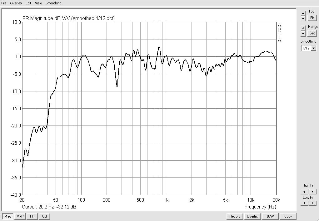

    Я про SB ))
    Гы-гы . Извини . Я с ними не работал ещё. Измерял лишь десятку в зя около 40 литров. Но у меня там задача нетривиальная - динамик на боковине колонки стоять будет. Ума не приложу, как это сводить.
    Вот его АЧХ с 30 см.
