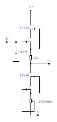

    Как известно, для построения активных фильтров Саллена-Кея необходимы идеальные неинвертирующие повторители.
    Пробовал ОУ OPA2604: хорошо борется с ВЧ помехами (а они-то всегда есть от КД-проигрывателя на том достаточно высоком уровне, чтобы повлиять на звучание), средне-низкочастотные составляющие нечеткие - видимо, сказывается ее ФЧХ;
    OPA2134: звук очень чистый, но подвержена влиянию ВЧ помех, эта ИМС очень близко приближается к идеальному ОУ - у нее отличные параметры подавления синфазных помех, высокий коэффициент усиления, самый маленький входной ток из всех мне попадавшихся (иею ввиду пригодных для использования в аудио);
    AD826: ловит все помехи, что есть вокруг - есть прекрасная возможность спалить пищалки и выходной каскад усилителя из-за звонка рядом лежащего мобильного телефона. Крайне низкое входное сопротивление ~ 300 ком, входной ток, естественно, большой (из-за этого сдвиг уровня постоянного напряжения на выходе примерно 50-70 мВ в моей схеме). И очень ограниченная область применения этой ОУ: должны быть низкоомные резисторы в цепях ООС - для буфера не пригодна, в фильтре этот факт то же нужно это учитывать;
    AD828: шумит почему-то. Один канал больше. И особенно заметно после прогрева в от 2 до 3 минут. Может быть, она просто предназначена для ВЧ, и эти НЧ шумы их просто не интересовали? Или она брачная?
    После долгих эксперементов с фильтрами для активной акустики я пришел к нижевложенной схеме.
    Я нашел схему идеального повторителя для звуковых прменений. Однако, схема эта представляет собой входной каскад почти всех осциллографов.
    • Тип файла: wmf exp11.wmf (17.3 Кб, Просмотров: 2649)

    Поставить AD825/AD8065/THS4601, заключить в тройной экран и залить его ферритом
    Сколько у твоих полевиков получается дрейф нуля, полоса передачи, IMD, THD, PSRR, рекомендуемая нагрузка (ом/пф) ?
    А ещё мне хочется странного: схему ФНЧ 3-го порядка на одном инвертирующем ОУ и с усилением 15...20 дБ.

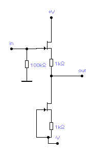

    Александр Котов,
    Где-то я подобное уже видел Да и у Никитина были помоему подобные идеи.
    Вот на закуску. (взято с какго-то американского diy сайта)

    А зачем резисторов так много в этих полевых идеях с DIY AUDIO? Зачем в истоках их ставить?

    Да помоему не с дий аудио.
    Насчёт резюков не ко мне. Я тут ничего подсказать не смогу.

    Вот парень , давно так делает
    http://www.diyaudio.de/html/dac_5_photo_gallery_3.html

    Я чего спросил, я этот каскад уже опробовал, но вот в фильтры ставить боязно. Может чего не так - в жизни не в симуляторе. Почему не используют - не технологично порбирать полевики?

    Эти схемы работают при сопротивлений нагрузки не менее 5к.
    Вообще у Борбели всё это подробнейшим образом рассмотрено.

    Да, у меня на 10 ком нагрузки работать будет. Искажения симулятор показал при 2 вольтах на входе и с указанными полевиками 0,000078% на 20 кГц.
    Симуляторы врут все про искажения. Одной неправильной разводкой можно не только искажения преумножить, а вообще возбудить. Судя по тому, что ОУ ловили помехи - что-то все же не то.

    Цепи питания я шунтировал керамикой прямо у выводов ИМС.
    Фильтр ставил - больше портит звук, чем улучшает. Хотя это был конденсатор в цепи ОС, интегратор короче. Возможно пассивная RC-цепь даст иной результат. А полевикам все равно на эти помехи.
    Врёт симулятор . Я думаю, что реально искажения будут как минимум в 1000-2000 раз больше. Я, кстати, сделал именно такой фильтр еще до института, году так в 1977, когда работал на НПО "Энергия", и потом применял его всюду, где не лень было.

    Так подводных камней нет?
    Работать будет , просто не так хорошо, как показывает симулятор.

    Я использую в звуковых цепях только подобные фильтры на дискретных компонентах, чаще на базе эмиттерного повторителя. Звучат они на мой вслух существенно лучше, чем на ОУ, особенно в цепях с большими уровнями ВЧ, на выходе ЦАПа, например.
    Что касается симулятора - дались вам эти нолики после запятой? Возьмите спаяйте эти несколько деталек да послушайте. Потом вместо ГСТ поставьте резистор и послушайте еще раз.

    Да я уже послушал сам каскад, а вот с фильтрами сомнения были: крутизна характеристики у полевиков маленькая, а для фильтров, по идее, требуется идеальный повторитель. На биполярах делать не хочу (хотя они более идеальны как повторитель), мне в подобной конфигурации их звук не понравился. И еще у каскада на полевиках нулевой сдвиг напряжения между входом и выходом.
