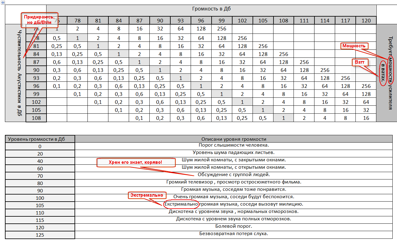

Тема: Перевел и немного переоформил таблицу троелза... по поводу уровня громкости.
    Перфекционист затейник
    16.02.2008
    Украина Николаев
    3,405
    По умолчанию Перевел и немного переоформил таблицу троелза... по поводу уровня громкости.
    грамматические ошибки - исправлены.
    добавлено оформление цветом и сопоставление уровней.

    какой смысл этой таблицы???
    какое расстояние до колонок??? и сколько их, может кто стерео слушает?

    Да по любому полезно, Юра!

    спрашивается нафига мне давление ОДНОЙ колонки в МЕТРЕ???
    вот програмка, расстояние до колонок, а также их количество можно устанавливать, в опциях язык переключается на английский, затем calc.max.SPL
    http://www.selfmadehifi.de/basscad.htm

    Юра, там два варианта раздают: просто и 330, я по немецки ни взуб копытом, помоги.
    Программуля прикольная, есть полезные фичи.
    А в таблице полезна нижняя часть, с ориентировочным уровнем громкости.

    акустика с чутьем 90дБ (таких здесь мало у кого есть) имеет КПД 0,63%
    чтобы развить от пары таких давление 105дб на расстоянии 3 метра, мощность на каждую придется подать 141 ватт
    дык а толку мерить на 3х метрах если все измерения чувствительности делаются на метре?

    А слушаешь ты на метре? И одну штуку?

    GREY, нет 2 но растояние от ац у меня не постоянное могу в кресле слушать могу в коридоре а могу на кухне...
    дык, подумай чЕ сказал, а заодно прочти верхний заголовок своей таблици...

    господа я все понимаю но если уже мерить по одному методу чувствительность (а чувствительность мы меряем одной колонки а не пары неправда ли?) то и громкость измерять ПО той же системе
    иначе чувствительность нада мерять тоже для пары и тоже с 3х метров.
    или рассчитать коэффициент трансформации..
    давайте определимся либо это измерение. либо это прослушка

    ПО той же системе
    Зачем? 2 колонки по сравнению с одной - это +3дб, если они воспроизводят одинаковый сигнал и расположены в фазе.

    Теперь бы ещё привести зависимость звукового давления от расстояния до АС.

    Приведенная таблица IMHO полезнее, чем может показаться
    на первый взгляд. Вот отрывки из давнишнего обсуждения
    на хоботе:
    >>примерное равенство *SPL @1m в безэхе* и *SPL в "типичной"
    >>комнате в 2500 куб. футов* имеет ограниченную применимость.
    >>Правда причины этого мне не ясны (исключая предельные т.е.
    >>неинтересные случаи).
    [речь идет о каком-то давным-давно выцарапанном откуда-то равенстве]
    >Это следствие известной формулы для радиуса гулкости из архитектурной акустики, как я понимаю?
    >Для случая помещения с оптимальным значением времени реверберации Т60:
    >Rгул=0,057(V/Т60)1/2,
    >где Rгул=1м
    >Понятно, что любая взятая наугад комната не будет удовлетворять условию оптимальности.
    см. http://forum.ixbt.com/topic.cgi?id=62:4510:2022#2022
