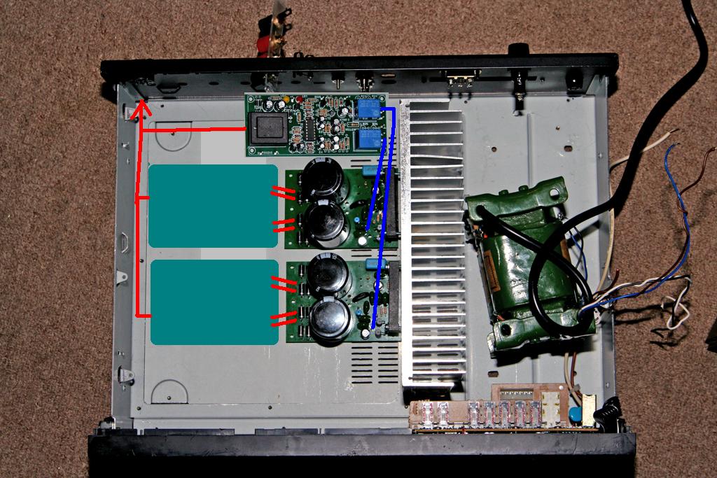

    Вот фотка как примерно это все предполагается разместить:
    http://img356.imageshack.us/img356/4909/img4534rh5.jpg
    Есть какие-либо рекомендации?

    Конечно
    https://forum.vegalab.ru/showthread.php?t=3897
    А это у Вас случайно не STK?

    В целом правильно, но сделать надо все с точностю, да наоборот У большинства ПКД выход слева (если смотреть на заднюю панель), так что и вход усилителя логично делать слева (а у вас там сейчас по логике вещей будет силовой разъем).

    Надо же какие тонкости всплывают... А если у него усилитель будет стоять слева от ПКД? Или может быть у коллеги ЦАП у которого выход справа?

    в это корпусе я бы так сделал:
    красные веревки - отводы 220 от трансов и защиты, идут далее к выключателю, предохранителю и сетевому шнуру.Синие веревки - это выход уся на вход защиты.А уж от защиты на клеммы, хде там какие клеммы не видно ибо вид сверху.Зеленые прямоугольник - это два транса.Оригинальный справа заштриховать мне было влом.

    для лучшего охлаждения рекомендую подвинуть платы с радиатором на 0,5-1см влево,чтобы радиатор более полно использовал конвекцию.

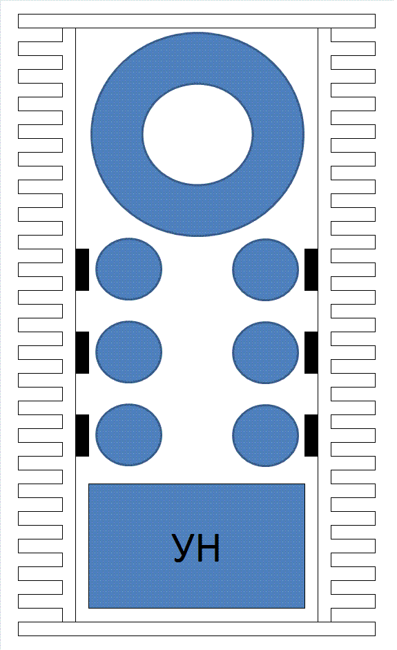

    Планируются моноблоки с вот такой компоновкой. Расстояние между теплоотводами 13 см. Трансформатор и теплоотводы от Амфитона 75У-101. Какие мнения?
    Кстати, как рассчитать мощность рассеяния для этих теплоотводов (они из какого-то сплава)?
    Проще ее измерить, закрепив транзистор или несколько. Зная мощность рассеяния на них и разность температур радиатора и среды легко посчитать тепловое сопротивление.
