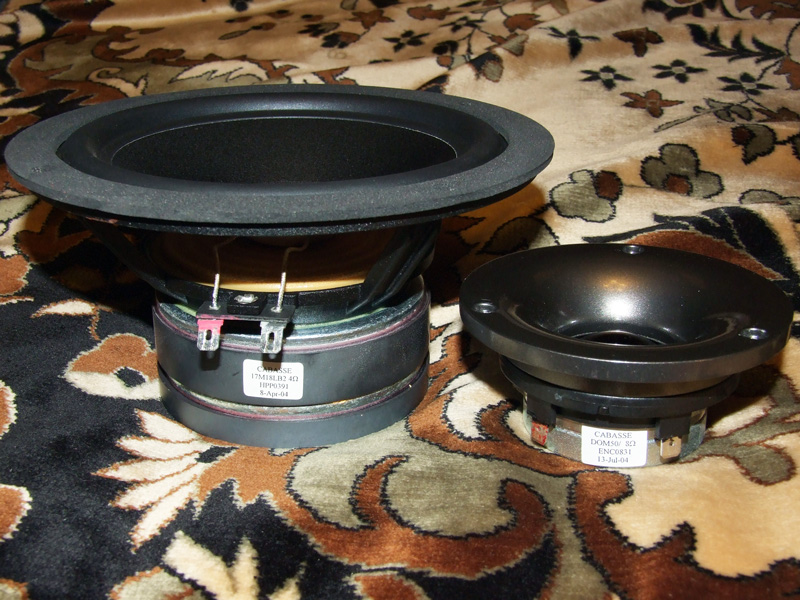

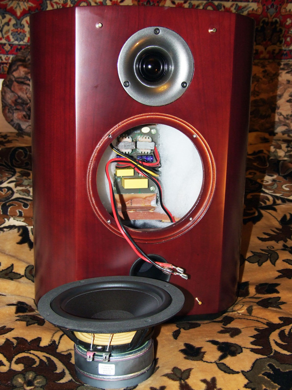

    Кабассики эти взял в апгрейд, потому что у меня почти такие же, но более старые. В смысле, корпус у моих обычный, литраж похож, а мидбасы с Ривой по сути идентичные. Пищик Cabasse DOM30 в своих я поменял на Morel MDT33. В Риве оставил оригинальный DOM50, он не так уж и плох. При сравнении оригинальной Ривы со своими Корветами, стало слышно, что Рива хоть и хорошая, но Корветам явно уступает. Звук слегка зажат, середина чуть провалена, да ещё какие-то резонансы портят в целом неплохое впечатление.

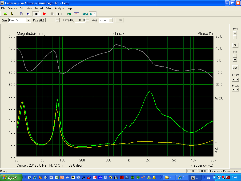

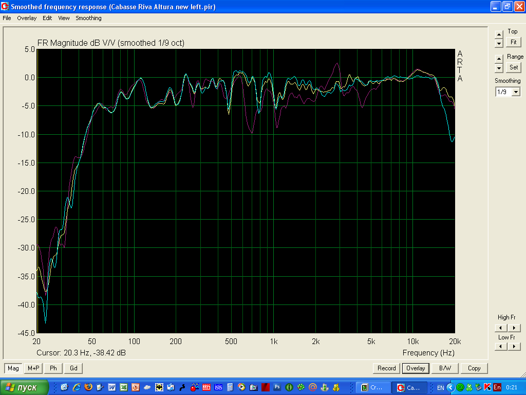

    Измерения показали, что претензии к звуку обоснованы, это хорошо видно из снятых характеристик и при моделировании кроссовера в LEAP.

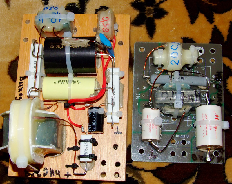

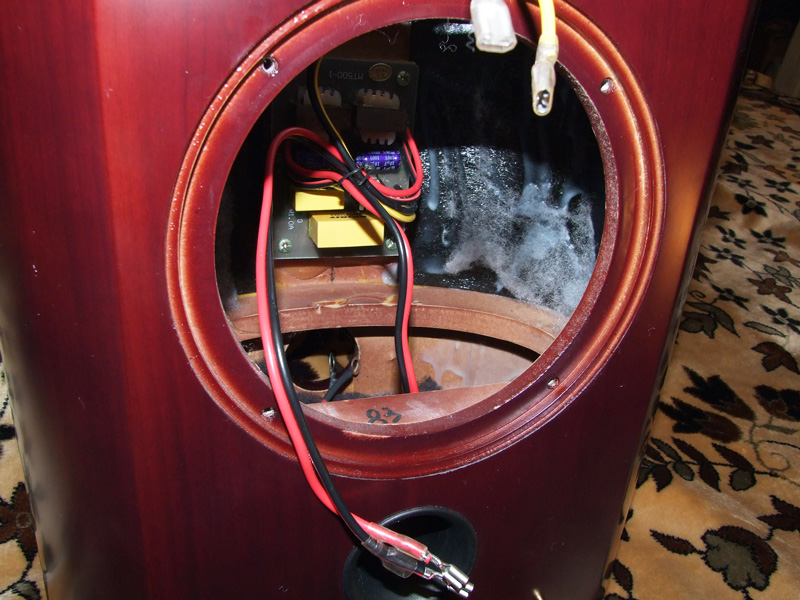

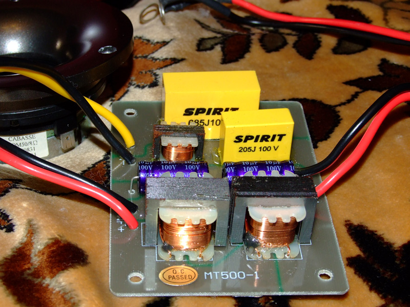

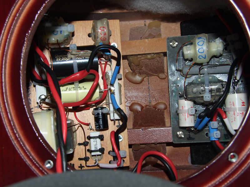

    На основании измерений был посчитан и изготовлен новый фильтр. Поскольку корпус неглубокий, фильтр пришлось разместить на двух платах. После прослушивания был добавлен резистор 22 Ом параллельно пищалке, а в остальном симуляция дала нужный результат.
    В оригинальном фильтре для меня остались загадкой две вещи: режектор на мидбасе и автотрансфоматор на пищалке. На кой хрен они это сделали мне абсолютно неясно. Оба этих элемента просто убивали звук, ничем не помогая. Ну это их проблемы. По ходу, качество поготовки кабассовых спецов заметно ухудшилось за последние 10 лет.
    Ещё одной неприятностью оказались разные параметры пищиков DOM50. У одного динамика чувствительность была выше почти на 2 дБ. Я решил попробовать уравнять чувствительности резистором 1,8 Ом, включённым непосредственно перед более громкой ВЧ головкой. По измерениям всё получилось (на измеренной АЧХ приведены графики обоих каналов с резистором в одном из них). А вот на слух всё было иначе - канал с резистором звучал тише и более зажато. Резистор пришлось убрать. Это, кстати, лишь подтвердило мою уверенность, что фильтры должны быть идентичны, несмотря на разные параметры динамиков.

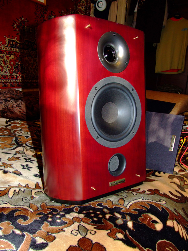

    Сравнение улучшенных колонок с моими вывело в победители Риву. Их звук оказался более комфортным, сбалансированным и при этом не менее детальным. По басу результат примерно одинаков - полочники и есть полочники .

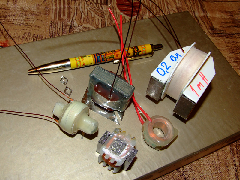

    Про детальки. Провода внутри СаундТехнолоджи 4,0 без общей изоляции, моточные изделия свои, в основном на железе, одна катушка (1,2 мГн) из старого фильтра Ривы, конденсаторы Мундорф М-кап, Джентцен Кросс-кап, один неполярный электролит и какой-то китайский синенький на 2,2 мкФ, резисторы в основном белые керамические и пара безындуктивных. Колонки изнутри ничем не обклеивал, они и так жёсткие и снабжены заводской виброизоляцией. Синтепон добавлял по вкусу, можно сказать, что заполнение по сравнению с оригиналом практически не изменилось.
    Если есть вопросы, попробую ответить.

    Схемки и симуляция оригинальной и новой Ривы лежат в pdf-ках.
    На следующих рисунках АЧХи и импедансы.

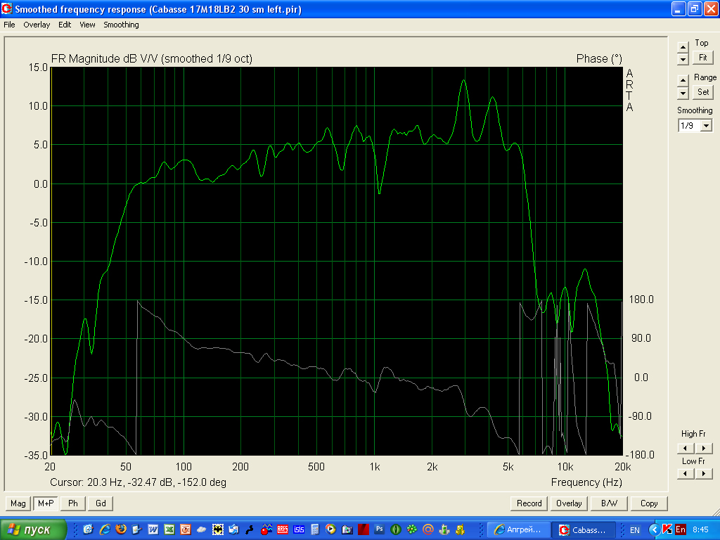

    По умолчанию Re: Апгрейд полочников Cabasse Riva Altura
    На килогерце че за срань, Серый?
    Сергей.
    13.08.2006
    Омск
    6,497
    GREY, мидбас из поршня выходит, видимо. Или стоячок-с.
    Последний раз редактировалось Audiomaniac; 10.11.2008 в 08:03. Причина: Добавлено сообщение
    Завсегдатый
    Аватар для Mosfet
    25.08.2005
    г. Красногорск, М.О.
    2,243
    Да фик его знает, Grey. Видимо, особенность мидбаса. Корзина у него не звенит, может с её формой чего? Стояк вряд ли, хотя не исключён. Коробка круглая почти. Надо посчитать по размерам.
    Расстояние меж верхом и низом внутри колонки примерно 36-37 см. Получается, стояк должен быть на 900-925 Гц. Остальные резонансы будут заметно выше и размазаны сильнее. Так что по ходу это не ящик. Скорее всего Аудиоманьяк прав: диффузор ломается.

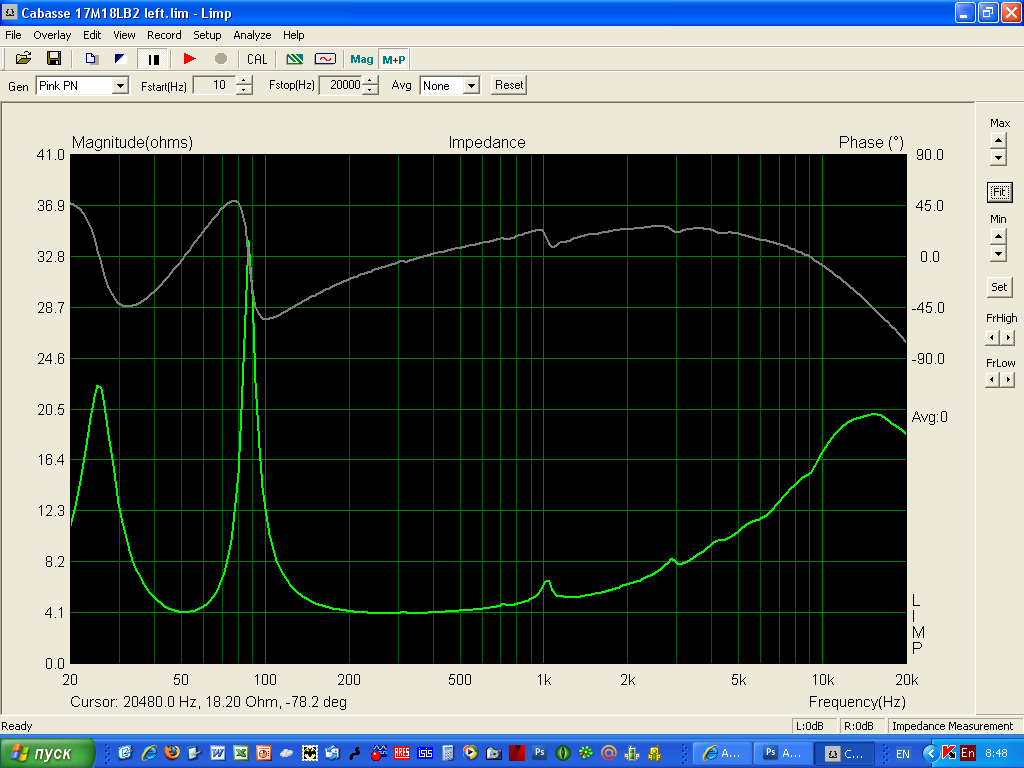

ID:	39875   Нажмите на изображение для увеличения.
    Последний раз редактировалось Mosfet; 10.11.2008 в 09:11.
    С уважением, Сергей.
    old chap
    07.10.2007
    11,588
    Похоже на "осевой" резонанс , диаметр катушки 3/4 дюйма?
    Завсегдатый
    Аватар для Mosfet
    25.08.2005
    2,243
    Что есть осевой резонанс?
    old chap
    07.10.2007
    11,588
    Когда часть поверхности диффузора в районе сопряжения с катушкой ,пытается излучать как самостоятельный излучатель! Зависит от диаметра катушки и конструктива диффузора, именно поэтому пылезащитный колпачёк ,обычно диаметром, больше диаметра катушки!
