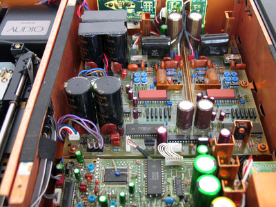

    Аватар для Monolith
    13.03.2008
    г. Томск
    430
    По умолчанию Re: Какова максимально допустимая постоянка на выходе CDP?
    Что-то я вчера совсем напутал здесь
    подстроечники на платах конечно есть, но в выхлопе их нет, а в схеме ОУ указаны верно, 5534, это я с Тиком перепутал, там 5532 стоят, а меня переклинило, как Ослик Иа
    И крупную фотографию выхлопа. И вообще что за аппарат, вся схема никак помешать не может
    аппарат-то я обозначил сразу, в первом посте
    Вот сервис-мануал полный, мож понадобится кому:
    CD player Sony CDP-557ESD.pdf
    фото внутренностей:
    крупнее, к сожалению, нет и сделать нечем Но в мануале на печатке можно посмотреть, как скомпонован выхлоп.
    Там на фото видно, два здоровенных чёрных кондёра-чемодана - это и есть выходные, с обратной стороны платы впараллелены ещё по одному, но поменьше размерами.
    Последний раз редактировалось Monolith; 02.11.2008 в 21:08.

    13,173
    Цитата Сообщение от Monolith Посмотреть сообщение
    удаление этого кондёра влечёт изменения в фазовой характеристике?
    В совершенно незначительной степени.
    Ещё я пустил в дело выпаянные кондюки - теми, что помельче, зашунтировал большие электролиты в аналоговом иптании. Бас появился
    Правильно сделал. С ними должно быть лучше не только в басе.
    ____________________________________________
    Мда, схема выхлопа сделана сложно.
    Была тогда мода на гираторы, лично не проверял, но говорят она себя не оправдала.
    Могу только повторить уже сказанное. Если надо полностью избавиться от постоянки, скачай даташит NE5534. Там простенькая схемка балансировки.
    Смотря как сделан вход усилителя, может ничего делать вообще не нужно.
    Тут интереснее может быть дело, ЦАПы хорошие стоят, а I/U на NE5534 явно не лучшее решение. И понакручено после тоже прилично.
    Я бы сделал новую плату выхлопа, и переключился бы на нее. Может быть очень приличная прибавка в качестве.
    Не знаю, насколько тебе это под силу разработать, или попроси готовую плату выхлопа у форумчан, занимающихся ЦАПостроем. Думаю, плеер того стоит.
