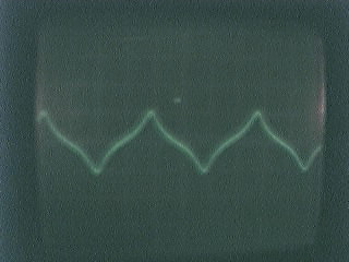

    Eugene Balakin,
    такой же абсолютно вопрос.
    только у меня не тор а на железе ТС320
    форма тока ХХ вот такая:
    еще вопрос по ней. нормально ли или уже (как мне кажется) железо на пределе?

    По умолчанию Re: Опять про трансы и их гудеж
    Пупырышки говорят что заходит за линейный участок намагничивания.
    Предлагается померить напряжения днем\вечером и посмотреть с микрофоном на какой частоте гудит. Микрофон можно приложить к трансу.
    Но если он пропитан то вообще гудежа не бывает. Разве что нагрузки ему подкинуть выше крыши.
    Амплитуда индукции примерно 1,5 - 1,6 Тл, уже видно слегка выбросы от насыщения магнитопровода, но еще допустимо.

    Мск
    1,412
    WP,
    есть еще один такой сердечник,
    буду мотать на сколько примерно следует увеличить виток\вольт?
    железо со старых телеков.
    Клеем Анатерм 105.
    Уменьшишь индукцию, увеличиться внутреннее сопротивление трансформатора, будет сильнее просаживаться под нагрузкой.
