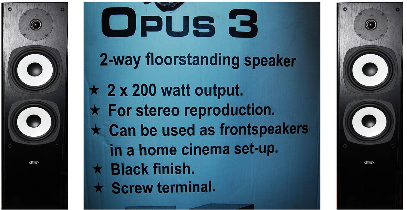

    Кто знает что за звери? И как их можно доработать?

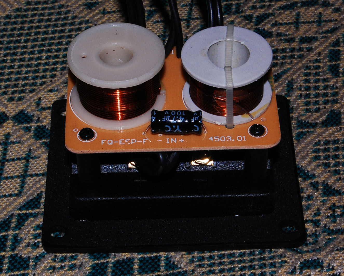

    Хех наконец-то нашел шестигранники))) Теперь взгляд изнутри и на запчасти)))
    Вскрытие показало, что все динамики крепятся на клеммах ,
    и соприкасаются с корпусом через миллиметровую прокладочку,
    корпус внутри идеально чист - нету распорок и демпфирующего материала, сам корпус из двп.
    Фильтр представляет собой две катушки индуктивности и кондер 4,7мкф.
    По мне так нужно сделать следующее:
    -Припоять провода к динамикам;
    -Проклеить стенки синтепоном;
    -Возможно кинуть внутрь вату (распушенную и в сетке);
    -Между корпусом и динамиками поставить прокладку.
    Далее что делать хз , с фильтрами я не дружу поэтому хрен знает как его переделать можно
    Ну что теперь жду советов и поправок

    Меня терзает смутное сомнение, но кажется там на ВЧ фильтре электролит, что не есть хорошо.

    А в звуке не устраивает ?
    А клеммы и неполярный электролит, думаю здесь это не самые большие проблемы
    Если хочется сделать по уму - ищем микрофон, осваиваем LspCAD & LoudSpeaker LAB - и в итоге наверное заболеваем диерством
    Или делаем как предлагал сам - включаем самовнушение и слушаем получившуюся кофетку

    Хм не знаю как електролит, но клеммы влияют точно, поскольку после того как я их снял с провода, провода на том месте были хорошо окисленны было принято решение их залудить и припоять Первая колонка по сравнению со второй стала играть чуть чище
    А по подробней можно про микрофон и 2 проги?)) И еще а что за болезнь такая странная

    Электролит в лес, проводку сделать нормальным проводом, клеммы можно оставить, но применить качественные. Корпус изнутри оклеить Визоматом или хотя-бы герленом а сверху синтепон распушонный пустить. Но Миды точно дохловатые.

    в смысле дохловатые?

    какой кондер поставить вместо родного и на что можно заменить головки

    Магнит на мидбасе слабый а подвижка не лёгкая. Кондёры можно заменить на К73-16(250В и выше лучше 160В допустимо). Мид чтоб менять надо сначало прикинуть объём оформления, посадочное место и бюджет(это первично), а дальше уже АЧХ ВЧ и МИда частоты раздела кроссов, ибо это почти изготовление аккустики с нуля.

    ясно динамики лучше вообще не трогать, заменю кондер и провода, обклею изнутри шумопоглотителем и наверное хватит, ну может пару распорок поставлю
    или все-таки найти какие нить магниты и склеить их с магнитами динамиков
