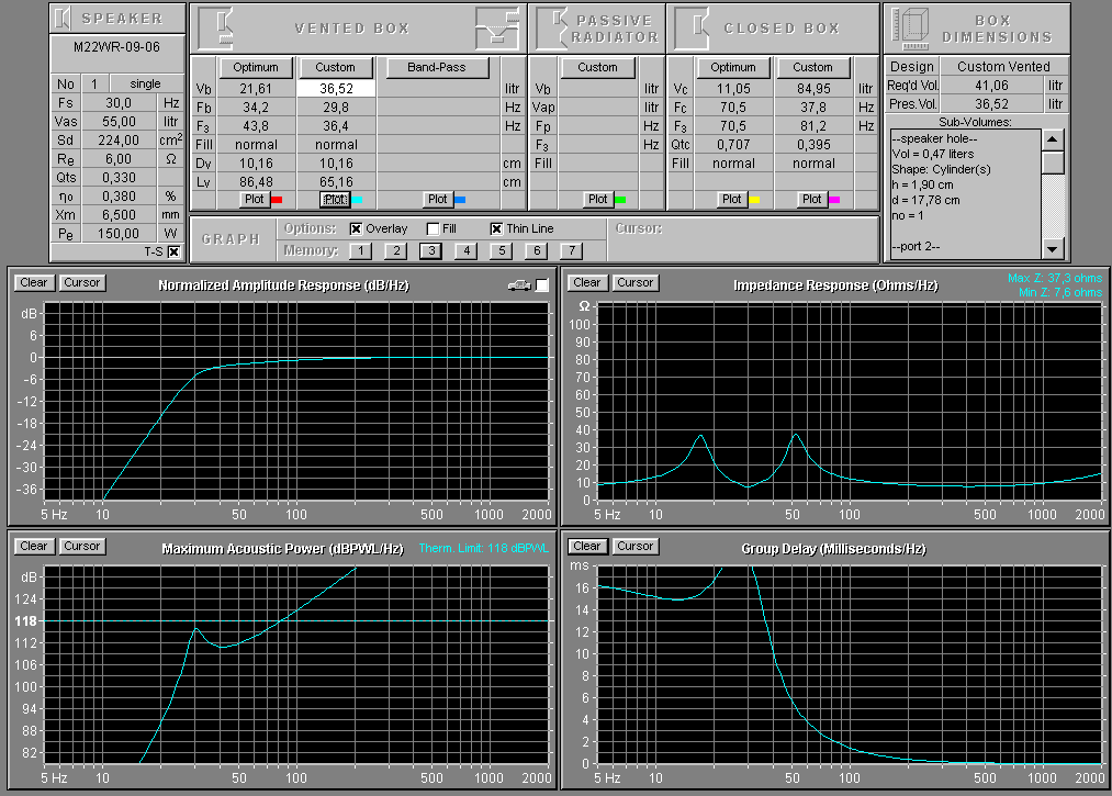

    День добрый.
    Собрал сабвуфер на B2512.8, ящик порядка 55 литров, фазоинвертор. Обклеян изнутри линолеумом и нетолстым слоем ваты.
    Было бы неплохо сделать для него ящик в 65-75 литров, но что сделано, то сделано.
    И вопрос: как и какими средствами можно не изготавливая новый корпус улучшить отдачу на низких частотах? Посоветуйте дельные вещи. Спасибо.

    Попробуйте ФИ "перетянуть" повыше!

    Сейчас какая частота настройки?
    24.04.2008
    18
    По умолчанию Re: Вопрос про сабвуфер на B2512.8
    Частота сейчас 33 Гц, ящик 55 литров, динамик: 32 Гц, 90 л, 0.39

    По расчёту в BassBox 5.1 Ваша настройка почти совпадает с т.н. "оптимальной". В какую сторону Вы хотите её улучшить? Если Вы хотите чтобы саб играл ниже то трубу нужно удлинять. Если Вам это не покажется неприемлемым, то трубу ФИ можно разместить снаружи ящика. Я так делал однажды когда решил переделать ЗЯ в ФИ, а объёма ящика не хватало для размещения трубы нормального размера. Этот вариант увеличит внутренний объём ящика и снимет ограничение максимального диаметра и длины трубы.

    В Ваших словах есть некоторое противоречие. С одной стороны "места хватает", а с другой "из-за малого объёма ящика". Нормальная труба ФИ по рекомендациям специалистов должна иметь сечение от 1/4 до 1 от площади диффузора динамика. Тогда и ФИ работает как следует: без компрессии. Но при таких размерах труба занимает значительную часть объёма ящика. А у Вас его и так немного не хватает. Оптимальный "чистый" объём ящика ФИ для этого динамика у меня получился около 62 л. Кроме Вы хотите настроить его пониже, а при более низкой настройке ФИ труба становится значительно длиннее и часто просто не помещается в ящик.
    P.S. Добавка ваты не помешает.

    При такой низкой настройке от 10", большой отдачи не дождётесь! Попробуйте настроить герц на 45,будет гораздо интересней!
    А чем плоха эта настройка? Как я писал выше: практически оптимальная для этого динамика. См. результаты ниже.

    Снижение резонансной частоты возможно за счёт увеличения массы подвижной системы. При этом увеличатся искажения и снизится отдача. Также для более низкой настройки потребуется значительно более длинная труба ФИ.
    Вата внутри ящика конечно должна быть не плотной а сильно распушённой. Добавление ваты должно приводить к автоматическому уменьшению частоты настройки ФИ. Цель - получить минимально возможную частоту настройки при прочих равных условиях.
