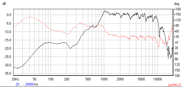

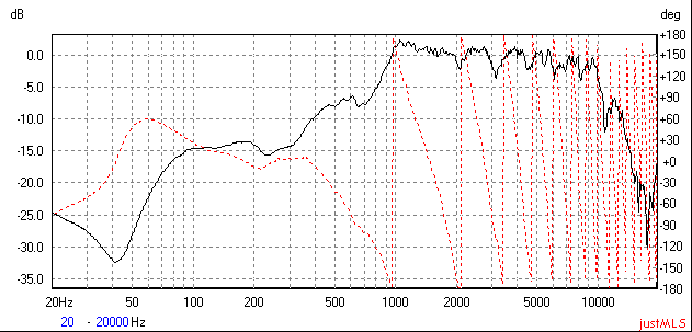

    Наконец то мне прислали WM60-AT. Спаял кабель, подключил к звуковухе. Чтобы на первых порах не ковыряться долго в настройках измерений решил замерять пока в justMLS. Выставил уровень выходного сигнала на усилителе таким, чтобы на измеряемых диамиках было около ватта мощности. Ну, значит, дело пошло - промерял все динамики, которые нашел вокруг себя . Очень приятно было посмотреть на АЧХ своих колонок - вышло лучше чем я думал (в смысле на слух они мне нравились, но т.к. я не слишком самоуверен в своих способностях различать мелкие оклонения АЧХ, то не слишком доверял своим ощущениям - выходит зря). НО , на ФЧХ почему-то получился лес, по моему так быть не должно. Усилитель и звуковуха такого не дают (я проверял - это точно), остается микрофон и динамик. У микрофона по данным калибровочных файлов (в LspLab 3 оказывается есть данные калибровки этого микрофона) тоже такого не должно быть. Остается динамик. Нифига себе фазовые характеристики у них у всех! Что-то мне подсказывает, что здесь что-то не так! Кто имеет большой опыт акустических измерений, пожалуйста, помогите разобраться с этим явлением. Самое главное, что АЧХ он меряет верно (в смысле кривые вполне соответствуют ожидаемым по данным воспроизводимого диапазона частот для данных динамиков). Откуда же такая жуткая кривая на ФЧХ и как с этим бороться. Т.к. ФЧХ используется для рассчетов и неверная она вносит заметоные искажения в области раздела фильтров, то отмахнуться от этого я не могу.

    Во-первых, поставь в justMLS расстояние от микрофона до АС, если ты измеряешь в двухканальном режиме.
    Если в одноканальном, то там ставится некоторое значение, компенсирующее задержку в системе.
    Переключись на вкладку отображения импульсного отклика (поставь длительность импульса ~3мс) и внимательно посмотри. Верхушка импульса должна стоять недалеко от 0-го отсчета (но не в самом 0-ле!). Тогда фаза будет верной, либо будет иметь чуть большую скорость изменения (наклон).

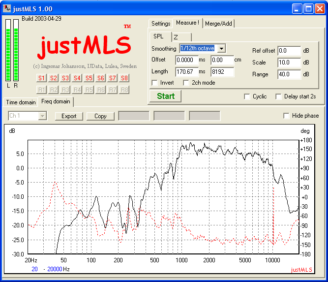

    Что-то фигня какая-то выходит: попытался сделать как ты говоришь - получил другой вид леса, вернул к нулям - вроде ничего стало (меряю пока в одноканальном режиме, т.к. преда микрофонного пока нет). Посмотри - так нормально или подрегулировать еще (правда куда уже меньше 0 задержку уменьшать, а больше не выходит - ставишь 0.1 - уже пошли пики)? Пробовал в лсплабе мерить - он вообще ахинею несет. Что-то надо с этим делать.

    По умолчанию Re: Используем давно найденный и наконец то купленный микрофон для измерения АЧХ
    Fenyx,
    Показал бы свой лес Стало бы понятней.
    В графе Length на СЧ нужно не более 20мс.
    Убери к едреням феням калибровку звуковой карты (эксперимента для), для чего в папке с justMLS удали файлы justmls.cfg, justmls.cal.
    Потом пробежись от 0 до 25см в графе Offset.
    Должно получиться что-то вроде этого:
    http://ha-lab.narod.ru/update/20gd-1.gif
    При необходимости поставь галочку на Invert.
    Когда смотришь Time Domain ставь Length не более 3мс.

    Кажись разобрался: надо было инверт включить, т.к. микрофон имеет внутри полевик, который включен по схеме с общим истоком, т.е. инвертирует сигнал. Вот только как должна идти кривая ФЧХ ближе к вч: горизонтально, около нуля или с наклоном (вверх/вниз?)? А то я на 1 см меняю дальность и наклончик меняется, а как оно должно быть на самом деле? Вот новые картинки - как было и как стало. Еще установил я некий AC97Mixer - очень классная весчъ. Там можно выбрать на каждый канал записи (L\R) свой источник, например L=Line L, R=Mic. Я так хотел в двухканальном режиме мерить, да не тут то было: при нажатии на Start эти настройки сбрасываются (оба на микрофон цепляются) . И вообще прога отличная - много настроек железных ковырять можно.
    Fenyx,
    Все лучше и лучше
    Есть замечания:
    резонанс этого СЧ динамика около 800Гц, если не ошибаюсь.
    оформление в виде ЗЯ... то есть:
    фаза на 800Гц должна быть примерно +90градусов....ниже по частоте уходить к +180градусам...выше по частоте идти к нулю (в идеале) и ниже (в реале).
    Наверное, стоить поставить чуть меньшее расстояние в Офсете.
