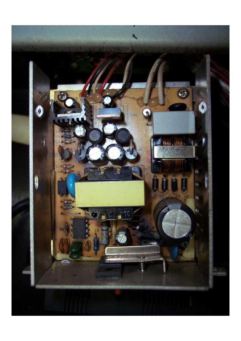

    Пытаюсь починить ИП (взят из лазера Angel 150).
    Плата 80х65 мм. Фото прилагается.
    Собран по стандартной схеме с оптроном.
    Две одинаковые вторичные обмотки.
    Выходные мощности и напряжения неизвестны (получается, что не менее 15 В и не более 25 В, судя по присутствующим в ИП линейным стабилизаторам 7812, 7912 и конденсаторам силовой части приводов лазера).
    Выходные напряжения ИП - с выходов фильтров вторичных обмоток и выше указанных стабилизаторов.
    Изначально в ИП были следующие выгоревшие детали (что нашёл).
    Сетевой предохранитель.
    ШИМ-контроллер - UC3842.
    Транзистор - FQPF5N60.
    Резистор в затворе транзистора - 22 Ом.
    Резистор датчик тока 1 Ом.
    Защитный диод в цепи стока транзистора (сгорел полностью, остались только выводы). Подгорела сильно плата в месте его установки.
    Резистор в фильтре цепи питания ШИМ-контроллера. Диод не сгорел.
    Во вторичной обмотке (положительное напряжение) выгорел диод HER303 (на корпусе трещина, плата в местах пайки прогорела).
    Всё заменил. Транзистор - BUZ90.
    Не работает.
    При включении через 2-3 секунды выгорело следующее.
    ШИМ-контроллер, транзистор, резистор датчик тока, затворный резистор, резистор в цепи фильтра датчика тока
    Во время включения на вторичных обмотках напряжений зафиксировано не было.
    Подключал к ИП для проверки лабораторный источник питания 18 В, ток потребления был около 0.18 А (подключал после конденсатора выпрямителя, а резистор, через который поступает питание на ШИМ-контроллер в режиме запуска - закорачивал, так как питания на МС было всего 6 В и она не запускалась).
    Смотрел первичные цепи, вроде работало... хотя, может, неправильно...
    Транзистор открывался и закрывался. Видел нарастание тока на резисторе датчика тока.
    В чём может быть неисправность?
    Как можно обезопасить элементы от выгорания на момент пробных включений?
    Спасибо!

    1. Включаем все это хозяйство через эл. лампочку 220в 100Вт(75Вт) - тем самым предотвращаем процесс размельчения корпусов транзистора и резисторов на молекулы;
    2. 6 В на 7 выводе 3842 мало. Должно быть 16. (не менее 12) Ток потребления смущать не должен (около 30 мА, ИМХО, даташит смотреть надо);
    3. Что делаем обычно. Выкидываем 3842 (ибо стоит 7 руб нонэйм), защитный стабилитрон в цепи затвора (на всякий случай), обязательно токовый датчик (1 Ом многовато, Вы уверены, что именно 1 Ом? Обычно 0,5 - 0,2 Ом). В цепи стока НЕ защитный диод. Там должнастоять цепь из кондера, резистора и диода (обычно) - это демпфер. Он должен быть обязательно, иначе рискуем увидеть потроха транзистора. Меняем транзистор (если нового нет, можно для первого раза его вообще не впаивать), проверяем два резистора а цепи затвора 6 нога - затвор и затвор - корпус (если есть). Обязательно меняем электролиты (в них все зло!) в цепи питания от вспомогательной обмотки на 7 ногу. Их обычно 2, в схеме с оптроном может и один, конечно, быть. Ставим вместо него (них) тотже номинал на 50В и 105С обязательно.
    4. Обязательно звоним диоды и электролиты на предмет КЗ во вторичке.
    5. Включаем без транзистора, можно и с ним, но с лампочкой обязательно. Если лампочка засветилась ярко, то выключаем, все проверяем и включаем без транзистора уже точно.
    6. Смотрим напряжение на 7 ноге. Должно быть около 16 вольт, осцилом отчетливо видна пила (без транзистора), т.е. конденсатор на 7 ноге заряжается до напряжения, при котором происходит запуск ШИМ от цепи запуска (1-2 резистора от + кондера на 400В, диод, 7 нога), ШИМ пускается (должны быть видны пачки импульсов на 6 ноге), кондер разряжается, МС уходит в стоп. Кондер заряжается, цикл повторяется. Если этого нет и МС менялась, то бъемся в истерике об стену, далее берем тестер и звоним все вокруг.
    7. Если импульсы запуска есть, выключаем, запаиваем транзистор. Включаем через лампу. Смотрим. Если опять все не так, смотрим цепь ООС.
    Обычно 15 минут на источник хватает с запасом. Если что, пишите.

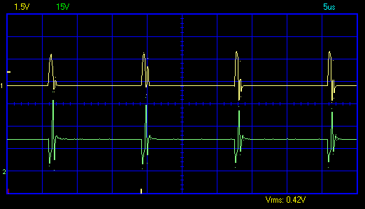

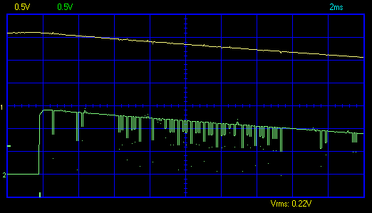

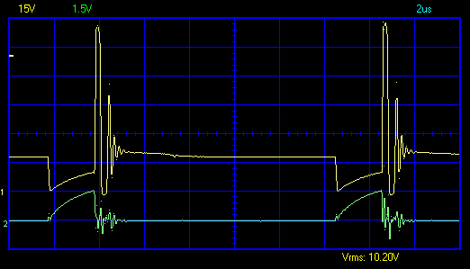

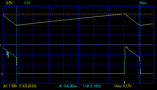

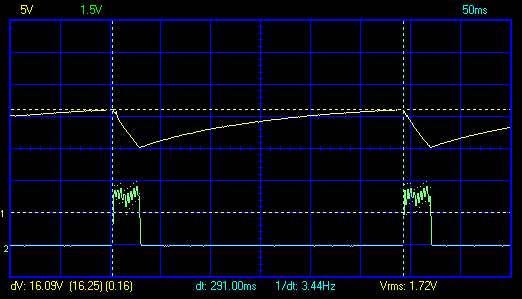

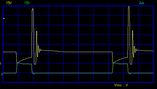

    Вот пара осциллограмм...
    Питание от лабораторного источника 18 В.
    Штатный высокоомный резистор, через который осуществляется питания МС в режиме запуска запараллелил резистором 3 кОм.
    Верхний канал - напряжение на стоке транзистора.
    Нижний канал - напряжение на токовом (измерительном) резисторе.
    Нижний канал - напряжение на затворе транзистора.
    Верхний канал - напряжение на выводе 7 МС.
    Нижний канал - напряжение на выводе 4 МС.
    Тут чётко видно, что конденсатор заряжается до напряжения 16 В (вывод 7 МС) МС запускается. Видим генерацию (пилу). Конденсатор разряжается во время работы МС. Процесс повторяется.

    1.png - с учётом того что управление по затвору в норме,а на переходе ключа во время открытого состояния увеличивается падение напряжения на нём и ток в цепи: измерительный резистор-ключ-первичка трансформатора ,с учётом большого выброса на стоке можно предположить оч. редко встречающееся в практике ремонта межвитковое замыкание в первичке.
    Вы при запитывании от пониженного напряжения на вторичках напряжения контролировали?
    Уточню на всякий случай-лампочку при проверке надо включать в разрыв проводника от плюса накопительного конденсатора к "верхнему"выводу первичной обмотки трансформатора.

    При ответе я ориентировался на осициллограммы.
    Смотрите на амплитуду выброса после закрывания ключа-при штатном питании в 310Вольт постоянки его вынесет по пренапряжению.
    Есть ещё вариант-сквозняк от вторичек в нагрузку,т.е. диоды в нулях или параллельно включённые им конденсаторы,но их на фото не видно.
    Т.к. это ОХ преобразователь,то,если бы баги были после диодов,отрабатывала бы защита по току,а здесь ток растёт оч. быстро...
    В процессе поиска неисправности,при запитывании от пониженного напряжения, можно выпаять диоды вторички,навесом подключить диод ,электролит,небольшую нагрузку и посмотреть что делается в тех же контрольных точках.
    Судя по тому же фото БП древний и сделан на коленке-конденсаторы могут усохнуть все,но ни один,кроме сетевой банки,не будет рвать крышу ключу.
    Трансы на межвиковое можно проверить подключив конденсатор //обмотке и прогнав контур генератором по частоте-в исправном-увидим резонанс(с учётом того,что амплитуда на генераторе не дотягивает до сетевой,результать диагностики будет стопроцентным только при "чистом" межвитковом КЗ )

    egorr, согласен. Но прежде, чем все это делать, достаточно включить без транзистора и посмотреть импульсы запуска. А если у человека нужно 3к вместо 150, чтобы мс запустилась, то ток-то куда-то утекает. Плясать от печки надо! И не надо придумывать сложных путей для этих источников.
    У меня был опыт ремонта источников на 3842 уж заведомо больше 100 экземпляров (а может и 200 ) и за все время с трансами было всего 4 проблемы: в каком-то клоне Дэу 14" и в штатной зарядке от 765/770 Олимпуса (правда там не 3842), правда в трех штуках.
    Вот когда это начнет пускаться без транзистора - будем осциллограммы смотреть, а пока рано!
    У Вас однозначно висит паразит на трансформаторе (таких колебательных процессов быть не должно). ООС с такими фокусами садится в лужу, это мы проходили. Но начинаем все равно с верхней части этого поста. Пока не заработает со штатными 150К, никуда дальше не идем. Причиной, кстати, может быть злосчастный электролит на 7 ноге...
    Последний раз редактировалось Serge_L; 17.10.2008 в 23:41. Причина: посмотрел осциллограммы

    Тестирование.
    Лампа 100 Вт вместо предохранителя (не загоралась вообще).
    Силовой транзистор убран.
    Щуп с делителем на 10.
    1 к. - вывод 7 МС.
    2 к. - вывод 6 МС.
    Заряжается конденсатор питания МС (который на 7 выводе МС). Напряжение нарастает до 15.9 В. Запускается МС. Начинает генерировать импульсы для затвора ПТ. Конденсатор разряжается. Процесс повторяется.
    Тоже самое, развёртка другая.
    1 к. - вывод 7 МС.
    2 к. - вывод 8 МС.
    Без конденсатора питания МС. Видно, что МС не запускается.
    Это ради интереса

    Следующий тест.
    Силовой транзистор впаян.
    Включал на 2-3 секунды.
    Лампа медленно загорается и светит не ярко.
    Транзистор чуть тёплый.
    1 к. - затвор транзистора.
    2 к. - сток транзистора.
    Тоже самое, только развёрнуто побольше...
    Напряжение на затворе достигает 25 В. Колебательный процесс.
    Напряжение на стоке достигает 539 В. Тоже наблюдается сильный колебательный процесс.

    Возвращаемся к посту №15. На 6 выводе у Вас хрень! Там должны быть ПАЧКИ коротких импульсов. Я не знаю, чем Вы смотрите, но там ПАЧКА.
    Пост №16. Что у Вас в цепи затвора? Какие резисторы?
    05.06.2008
    20
    По умолчанию Re: Импульсный источник питания на ШИМ-контроллере UC3842
    Пост №15.
    Посмотрите на 5.png.
    Пачки коротких импульсов на 6 выводе (после достижения напряжением уровня 16 В) - нижний канал.
    Просто не видно импульсов там...
    Для того, что разглядеть импульсы (хоть немного) я снял 6.png.
    Это одна из пачек крупным планом.
    Хорошо видно, что питающий конденсатор, подключенный к выводу 7 МС, разряжается (верхний канал) и уменьшается выходное напряжение на выводе 6 МС (нижний канал).
    В цепи затвора следующее. Между выводом 6 МС и затвором - 22 Ом.
    От затвора на общий - 3-5 кОм.
