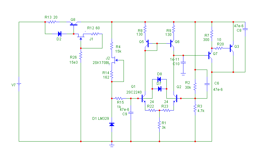

    Схема стаба

    Shkal а зачем в парралельном стабе Q8 c обвязкой? Они вроде как и не нужны.Имхо
    Это генератор тока.

    А я всетаки не вижу смысла в нем в данной схеме.V - вход,источник тока для стаба J2 дальше токовое зеркало с динамической нагрузкой(типа ОУ), затем выход на 2х транзисторах и с8 на выходе - дальше нагрузка.
    Так для чего источник тока на входе(входное сопротивление последующего каскада не постоянно для данного источника тока) ?(простите,если вопрос ламерский)
    А как этот стаб будет регулировать напряжение без него, если он подключен параллельно источнику питания и нагрузке?
    Так есть J2 и вообще-то стабилитрону пофиг - он напругу не регулирует,
    а держит на одном уровне.А вообще- Хозяин барин.
    ИМХО я бы первый генератор тока убрал - бы вообще.Но это мое имхо.

    Arena, посмотрите в книжке, каков принцип работы параллельного стабилизатора.
    Желаю успехов!
    Гы-гы. Этот источник тока нельзя убрать. Он выдаёт строго фиксированный паёк всем потребителям после себя. А уж как они эту доляху поделят, это их трудности. Благодаря этому источнику тока стабилизатор не боится коротких замыканий или отключений нагрузки, кроме того, схема всегда потребляет от БП одну и ту же мощность. В общем, плюсов полно . Ну и понятно, что если первый источик тока убрать, то всё остальное просто сгорит нах .
    Спасибо,дошло.Собирал парралельный стаб на оу,так там был только резистор ,а тут как то не вьехал.Извините,если что не так.

    Собссно да, этот источник тока то же самое что резистор, только постабильней.
