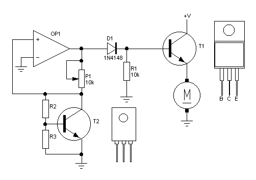

    Есть идея сделать термозащиту на температурнозависимом компараторе на ОУ, сигнал с которого только одной полярности будет проходить на базу ключа, работающего на куллер. Собственно картинка - это полный бред? Или может что-то путное выйти? Заодно принимаю с благодарностью ссылки по теме.
    Если это не полный бред, то подскажите:
    1. Номиналы резисторов R3, R2
    2. Петля работы должна замыкаться в температуре 100 гр С - срабатывание, 50 гр С - отпускание (режим твердотельного реле). Надо ли для этого подавать определенное смещение на инвертирующий вход?
    Ну и любые мнения и рекомендации.
    [ADDED=Lincor]1112100215[/ADDED]
    Да, кто не понял - T2 находится на теплоотводе выходников. Скорее всего - какая-нибудь BD-шка.
    Как нарисовано - да

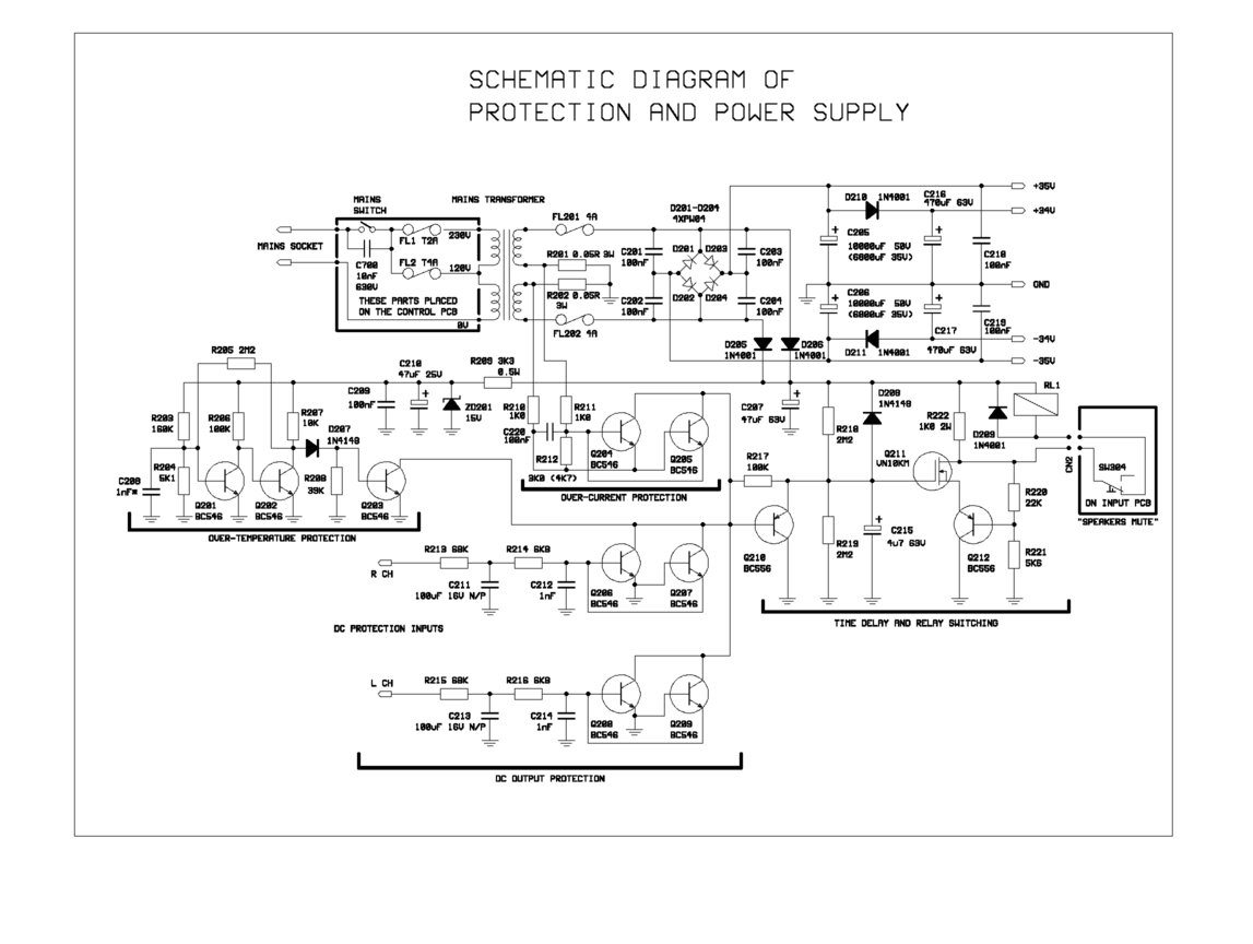

    Посмотри вот здесь на секцию защиты от перегрева:
    http://www.ant-audio.co.uk/circuits/PS_small.gif

    А что там в температурном контакте с чем?

    Бред какой-то. Проще сделать на програмируемом датчике температуры DS1821

    1.Если ты хочешь такого большого температурного гистерезиса, то будь добр, введи в схему ПОС. Иначе кулер будет часто-часто включаться\выключаться.
    2. ИМХО. А не лучше-ли регулировать все-таки не ключем, а линейно. Преимущества очевидны, а затрат - если не меньше. Берешь ЛМ317, включаешь штатно, но вместо резистора делителя, кот. идет с рег. входа на землю, ставишь терморезистор с отрицательным ТКС. Номинал второго резистора выбираешь так, чтобы при 60-70С начиналось вращение. Кулер от компьютера - на выход этого "стабилизатора". Все. Ну, обвесить конденсаторами, чтобы не возбуждалось. Кстати, в Ч-Д есть очень хорошие алмазные терморезисторы.

    Верно, бред, ибо собственные мысли, не основанные пока ни на чем материальном, а только на принципе работы компаратора, да и то, закрадываются сомнения - кажись цепочку термозависимого смещения цеплять на инвертирующий вход, а делитель ПОС оставлять постоянным. Нда, погорячился - извините, молодость, хочется все и сразу. Ну а еще ссылочек есть, чтобы по теме почитать можно было?
    Q201 - это датчик температуры. При превышении температуры где-то в 85С (Зависит от R203, R204 и напряжения стабилитрона ZD201)триггер перекидывается и Q203 открывается, в его коллектор можно и вентилятор подключить, если ток не больше 50-100 мА - если больше, надо туда более мощный и составной транзистор - тогда можно убрать D207. R205 (2,2 M) устанавливает гистерезис по температуре - градусов 10, как мне помнится.
    Вот так, ИМХО, интереснее.
    Возможно и интереснее, но работать всё равно не будет . Посмотрите внимательно на напряжения на входах ОУ.

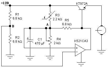

    1. Ребяты! Это конечно все хорошо... Но сначала стоит объяснить, что именно хочешь получить, а потом схемку приводить. Иначе - любая схема работает, но не обязательно так, как нужно.
    2. Дуть вентиллятором на радиатор лучше с переменной скоростью, чтобы звук не мешал. Т.е. скорость регулируем либо плавно, либо стуенчато, но несколько ступеней. У меня есть измерения влияния скорости обдува на температуру, если нужно кому - выложу.
    3. Если брать комповые вентилляторы, то при напряжении меньше 5 Вольт они не работают и ИМХО питания лучше им не давать (кстати, точно это известно?). Т.е. включать питание при определенной температуре и дальше его увеличивать.
    4. Схем можно придумать навалом и простых и сложных - скажи, что хочешь получить.
    ЗЫ По моему лучше всего обычный термистор - дешево, просто, чувствительность высокая.

    Вот, например. Делал на скорую руку из того, что было под рукой. Включает вентиллятор при опеделенной температуре и регулирует его обороты.
    Когда тампература низкая, напряжение в точке А меньше, чем в точке В, компаратор =0 (он с ОК, эмиттер выходного транзистора на земле - по схеме, а коллектор - на базе регулирующего транзистора), транзистор заперт, все стоИт. При повышении температуры напряжение в точке А растет, становится больше, чем в В, компаратор размыкает транзистор, и на мотор идет +5В - он начинает медленно но уверено крутиться. Дальнейший рост температуры увеличивает напряжение и след. обороты.
    Схема обладает гистерезисом - при росте напряжения в точке А, срабатывание компаратора вызывает небольшой скачек напряжения (правый конец R5 отключился от земли). Теперь выключение происходит при более низкой температуре, чем включение.
    Подстроечником R4 настраивается температура включения.
    Питание 10-20 В, но в точке В должно быть 6-7 В.

    ВО! Спасибо! Маркировочку возможных терморезисторов можно?

    см. в направлении комповых регуляторов для кулера, в инете этого добра как грязи. Если проще и точнее, то компаратор 554са3 + кт817 в качестве силового ключа + плевать какой терморезюк (мост на входе компаратора с переменным резистором задающим температуру)
    [ADDED=randol]1112170125[/ADDED]
    опоздал. подобное уже дали графически. Только в моем варианте на входе был резистивный мост, мне просто точность высокая была нужна, для термостата в точный частотомер.
