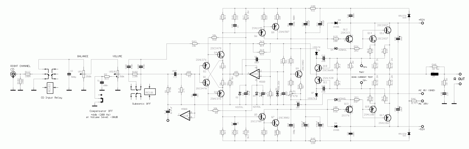

    Спецы подскажите, можно ли J162/K1058 воткнуть в раскачку в такой схеме http://www.dymx.h12.ru/um_tooc.htm ?

    Я это знаю. На выхлопе у меня стоят как и у Maniak-а 201/1530, меня интересует именно раскачка: вместо D1619/B1109 встанут ли J162/K1058 и что нужно пересчитать/изменить в схеме, если теоретически могут подойти. Просто, они более доступные, чем 2SK213/2SJ76.

    Скорее всего, не получится. Дело не в том, что напрямую менять нельзя. Можно подстроить режимы по постоянке. Но У J162/K1058 слишком велика емкость затвор-исток, да и затвор-сток тоже. В схеме с общим истоком будет ранний завал ВЧ.
    Набери эту схему в симуляторе, только в безОСном варианте, должно быть всё видно.

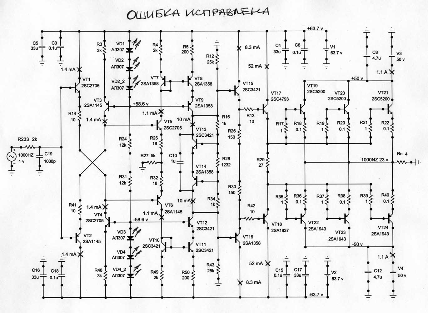

    Ход мыслей моих такой - J162/K1058 на выход ставят, цепляя прямо к усилителю напряжения без раскачки, на завал ВЧ вроде "не жалуются". Маньяк вообще из своей схемы раскачку выкинул, подключив 201/1530 прямо к УН. Я попробовал - мне не понравилось, хотя звук гораздо чище, но 201/1530-м раскачка нужна. Вернул раскачку - биполяры разные пробовал - звук со всеми плоский. Вот и подумал, может полевики в качестве драйверных звуку глубины придадут. Хотел бы раскачку как здесь: https://forum.vegalab.ru/attachment....2&d=1193811097
    но 213/76 фиг достанешь. Сравнил даташиты на 213/76 и 162/1058 различия в мощности и емкостях.
    ИГВИН, Напрямую менять, конечно, не буду, поэтому и спрашиваю. К сожалению, в мультисиме попробовать не могу - нет спайс моделей.
    Конкретные вопросы по схеме Maniak-a при замене биполяров раскачки на 162/1058:
    1. какой ток УН сделать?
    2. какой номинал резистора R7 (сейчас 8,2k) и R6 (сейчас 240 Ом)?
    3. нужны ли защитные стабилитроны с диодами на 162/1058 (там же есть встроенные)?
    4. и вообще, не поплохеет ли выхлопным 201/1530 от такого драйвера?
    ЗЫ: отличия моего варианта уся от Maniak-овского: нет R30 (без ООС), добавлены токовые зеркала к Q4-Q6, УН в каскодном включении, в целом (до цепи регулировки тока покоя) схема напоминает эту: https://forum.vegalab.ru/attachment....6&d=1156664046 только нет Т4-Т3 (с резисторами мне понравилось больше)
    С уважением
    Так и делали бы ее, в той ветке все разжевано, даже печатка есть. Или можно попробовать собрать упрощенную схему Dymx*а с 162/1058 на выходе.
