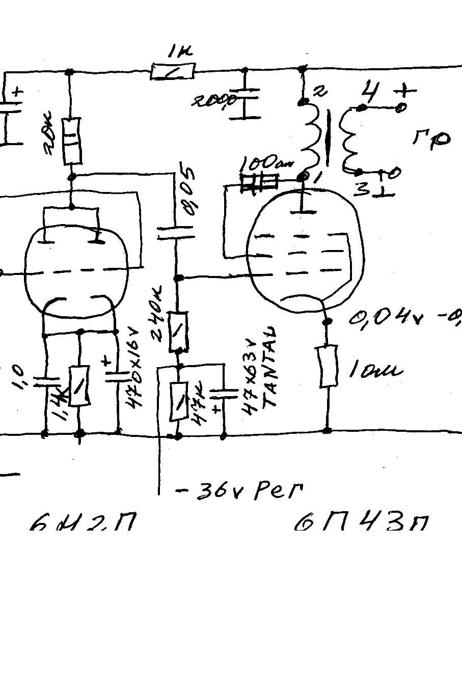

    Собрал усилитель ламповый на вх 6Н23П далее 6П43П...трансофрматоры озаводские ТВЗ1-9 что то непонятное твориться с ним в покое без сигнала ствоит влкюченным хоть час все ок... стоить включить..погонять через 1час 1.5 часа начинает калиться анод 6П43П причем без системы может калиться левый канал.... через пару дней правый канал.... что могет быть? посоветуйте?)
    По умолчанию Re: неопнятно что с усилком
    во первых надо глядеть непревышение параметров ламп в схеме.
    если превышена мощность или запас очень маленький то лампа может уйти в разогрев.
    если смещение фиксированное, то надо его контролировать. возможно проблемы с источником напряжения смещения.
    опять же обязательно проверить соответсвие резистора гридлика, чтоб он не был больше чем максимальный по справочнику. ну и надежность контактов в его цепи.
    еще может быть большой ток утечки межкаскадных емкостей.

    Вообще неплохо было бы показать схему ;) Если я ничего не путаю, то ТВЗ1-9 это выходник для СЕ?
    Как организовано смещение?

    Да, желательно бы схему с режимами и номиналами. Может быть ещё и
    завод по ВЧ, есть ли антизвонные резисторы?
    Romanoff, раз твз1-9, то именно однотактник.
    поэтому и завод по вч скорее всего тут не при чем.
    как правило такое происходит когда отрицательное смещение на сетке выходной лампы меньше положенного.
    почему так происходит - и нужно выяснить. возможные причины я перечислил. ну еще вариант - старые уезженные лампы.
    мой склероз мне чтто нашептывает, что для 6п43п норма это гдето в районе -35..37 вольт при анодном 280-320 вольт.

    схема проста ... думаю ,что причина в отм ,что смещение на вых лампе регулировал резистором в сетке 240кОм.. в результате пришлось впаять 1 Мом... увы... хотя в последнее время эффект пропал почему то. Притерлось?)))))) а вот сам усил...
ID:	37684   Нажмите на изображение для увеличения.

    А где же антизвонный резистор в сетке 43-ей?
    Да, и какое смещение планировалось? ВАХ не плохо бы показать, ну или анодное хтя-бы чтоли...

    В общем короче значит так, что нужно померять:
    1)падение напряжения на катодном резисторе точно 40мВ?
    2)напряжение на аноде 43-ей при этом сколько?
    3)напряжение на сетке относительно катода при этом сколько?
    и резистор около 1к впаять между межкаскадным конденсатором и сеткой 43ей. Картинку прикладываю (взял на Аудиопортале)

    Судя по симптомам - имеет место термонестабильность, своейственная некоторым лампам при фиксированном смещении и большом резисторе утечки.
    Я с 43-е не работал, не знаю свойственно ли ей это, но попробуй хотя бы на время уменьшить резистор утечки с 240к до 30-50к.
    Ничего что НЧ несколько пропадут , главное - будет ли саморазогрев.

    Делал такой усилитель, только с автоматическим смещением. Проблем не возникло вообще.
    Для 43 сопротивление в цепи первой сетки при фиксированном смещении не более 1 Мом, при автоматическом - 2М2. А смещение лучше регулировать величиной подаваемого напряжения.

    От фиксированного смещения 6п43п могут уходить в саморазогрев. Нужно либо выбирать лампу (отбирать из некоторого количества), либо делать автоматическое смещение.

    Так с автоматом саморазогрева и не происходит никогда, поэтому можно и резистор утечки намного больше ставить.
    Правда, автосмещение всегда играет хуже фиксированного.

    уменя фиксированое смещение... теперь ясно - особенность ламп...
    осбо долго пока усил не слушаю, но до сих пор саоразогрева нет.. подозреваю был от нетренированности ламп после долгого хранения?
    т.к. лампы собирал по всем хламовникам...))) всем спасибо за конслультации...
