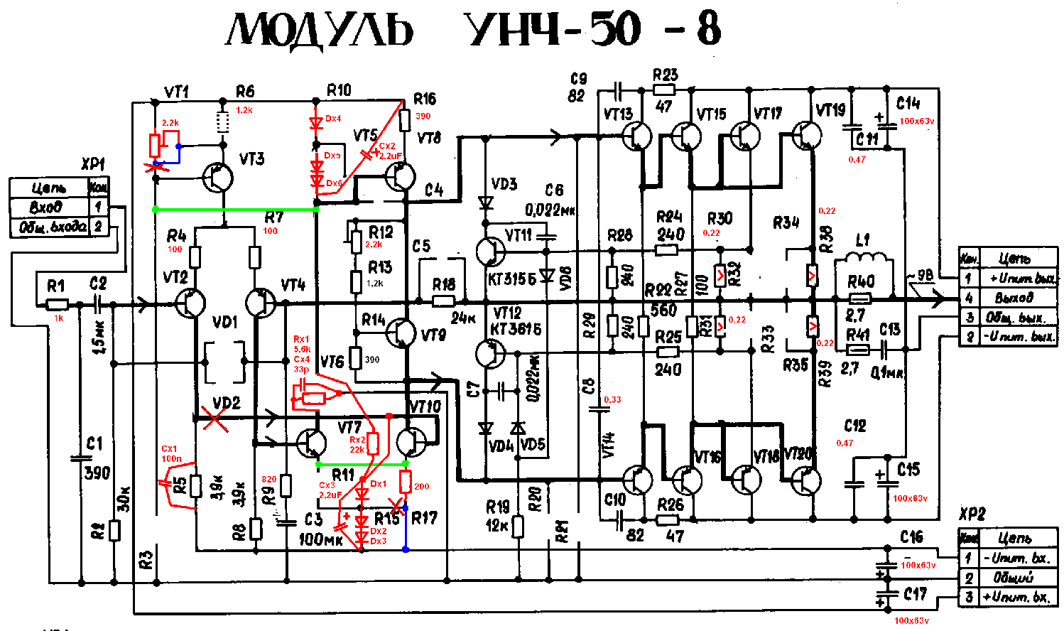

    Уже несколько раз форумчанами поднимался вопрос о тюнинге модуля УМ УНЧ-50-8 (Radiotehika У101, S70).
    Но вариантов переделки модуля так и не появилось.
    Предлагаю Вашему вниманию свой вариант таковой.
    Апгрейд состоит в приведении схемы к указаной ниже. Результатами я однозначно доволен. Чистый, четкий звук.
    Ниже: модель в микрокап9, схема, модули в останках У-101.
    Процесс переделки пошагово, с фото.

    Мое мнение, проще заморачиваться с уже имеющимися схемами, чем модернизировать эти блоки. Есть же готовые рабочие варианты.

    По умолчанию Re: УНЧ-50-8 переделка
    MJE340/350 в позиции Q13-Q14 слишком мощноваты и имеют большую емкость.
    А на выходе две пары выходных транзисторов для мощности 25 ватт- роскошь никчемная.
    Отсутствуют защитные диоды от насыщения выходного каскада, при том что питание усилителя напряжения выше оконечного каскада.
    Электролиты на входе и в цепи ООС остались.
    Усиление такой схемы усилителя напряжения очень низкое.
    Примененные в качестве эммитерных резисторов R30, 31, 38, 39 белые проволочники звучат крайне плохо.
    R23 и R26 - что за украшение?

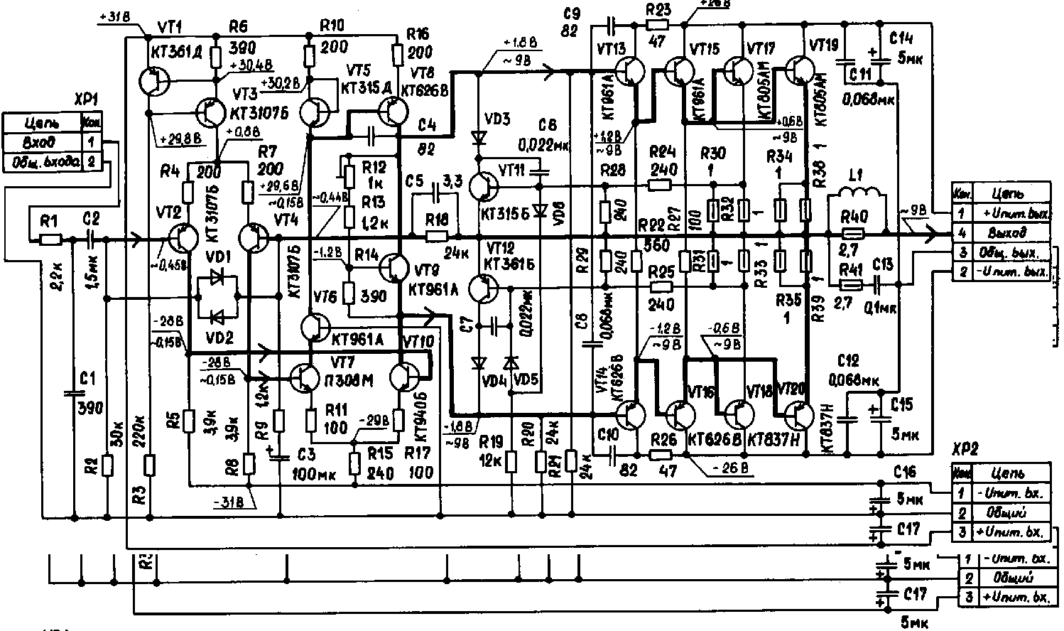

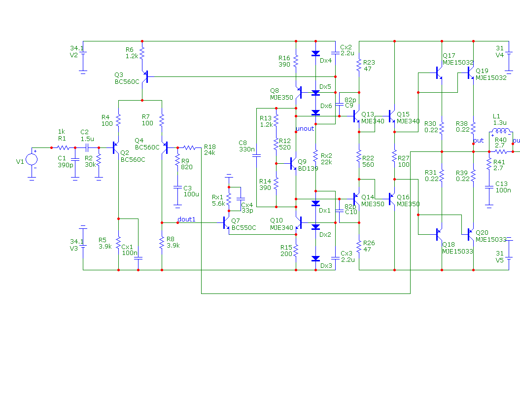

    Существует как минимум 2 варианта модуля УНЧ-50-8. У более старого - VT1 - КТ315, у того, который поновее - КТ361. Проводилась переделка на втором варианте УНЧа, но сделать то-же с первым не составит труда.
    Входные транзисторы BC550/560. Выводы совпадают с КТ3107. Вместо пары MJE350/340 применены SA1358/SC3421 (были под рукой, а МЖЕшок небыло ). У выходников - MJE15032/15033 Э и Б "переставлены" местами относительно КТ805/837, поэтому пришлось перерезать еще несколько дорожек и применить МГТФ
    Качество плат так себе, каждую деталь можно аккуратно перепаять не более 2х раз. Делаем все внимательно.
    Узел защиты от КЗ в нагрузке мягко говоря - неидеален, удалил без сожаления Рекомендую применить что-то триггерное. Можно оставить "родной", но желательно проверить его работу и настроить.
    Узел состоит из VT11,12; VD3-6; C6,7; R19,21,24,25,28,29.
    VT 9, 13-20 - Можно оставить для проверки работоспособности схемы, а заменить их в последнюю очередь.
    Резать дорожки: От R15 до R17; от Б VT10; от К VT1.
    Перемычки (снизу): R17 на "-" шину (по схеме); К-Б VT1. Перемычки МГТФом - Б VT3- Б VT8; Е VT7- Е VT10.
    (сверху): Rх2- Б VT10 (по схеме).
    С3 - В виду малого постоянного напряжения на нем поставить неполярный электролит на 100мкФ.
    С8 - 0,33 мкФ пленка полипропилен.
    С11,12 - 0,47мкФ 63В пленка полипропилен.
    Сх1 - паралельно R5 в его отверстия. пленка полипропилен.
    Диоды Dх1-6 1N4148.
    R6 - можно впаять резистор на 1,2к, но лучше вместо этого поставить многооборотный подстроечник (2-2,2к) на посадочное место VT1. На подстроичнике необходимо "накрутить" 1,2к.
    Им выставлять 0 на выходе.
    R9 - 820 Ом - несколько поднимаем коеф. усиления.
    R12 - многооборотный подстроечник на 2-2,2к (накрутить на 0).
    Им - ток покоя (50мА в моем варианте)
    R30, 31, 38, 39 - 0,22 Ом 5Вт (белые "сухари").
    Да, УТ оставлен как в оригинале. Только смена транзисторов на импорт.
    Зависимость бэты от тока (
    Можно поставить, хотя ограничение УН наступает "где-то рядом".
    На входе осталась пленка. В ООС - можно поставить хороший электролит (не топ ведь делаем, да и не во всех топах интегратор).
    Ок 90дБ (какое необходимо?).
    Да. В Холтонах применяют - и здесь заживут
    Осталось от "пержнего владельца".
    п.с. Ваш вариант?

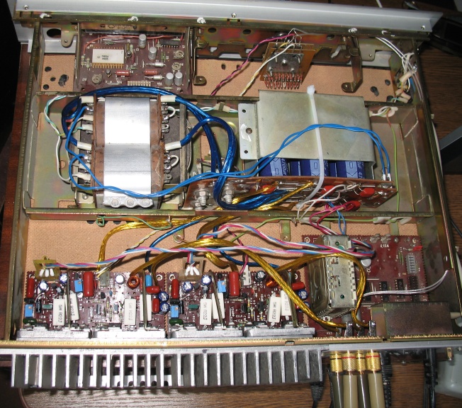

    Товарищ DCorp, поясните, как у вас на фотке в первом посте соединен выходной трансформатор? Все обмотки последовательно? И какое напряжение после выпрямителя?

    Цитата Сообщение от DCorp Посмотреть сообщение
    А конструктивнее?
    Нужно было оставить схему, как обладающую неисчислимых достоинств. А убрать излишнюю милеровскую коррекцию, раз, просмотреть электролиты - без номера, потому что это и так ясно, заменить транзисторы в УН и 1к ВК на импорт - ВС557 - ДК, С2240 и А970 - за ним, а выходники поставить минимум КТ818-819 (линейнее, чем 805-837) - это два, снять С4, С9, С10, скорректировать УМЗЧ С=33 пика от выхода УН (кк Т8-Т10) на общий, и посл. RC-цепь 1 кОм + 47 пик меж базами Т7-Т10 (повышает Ку петл. на ВЧ) - это три.
    Всего-то.
    25.10.2007
    1,645
    Кроме того, снять всю токовую защиту, или хотя быб Д3-Д6. Д5-Д6 обладают тех мерзопакостных свойств, что генерят заметные на слабых сигналах "просечки", подобные классической "ступеньке", но не зависящие от тока покоя выходников. Вот по этой их особенности они и были вычислены.
