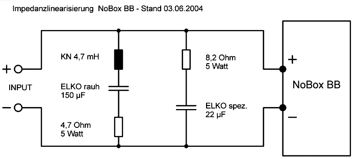

    ... не могу понять, зачем нужны собачьи будки на 200-250 литров с нижней частотой 45 Гц и обычным фазоинверторным басом....
    А по статье на сайте "Дженсен-Онкен",да и по ранним писаниям Ю.Лиховола ( и не только,но не помню...),"заинтриговало" именно НЕпохожесть на такой вот,"фаз-й бас",да и про fн описывается как "полноценный и очень низкий..." (но Вам с Yury Novikov верю-сами ведь слышали,а я нет )
    Я не разбираюсь в тонкостях работы с динамиками для ОЯ, рупора или других специальных оформлений, но по-моему у 15" альтеков сопротивление катушки 16 Ом. Потому никаких проблем с нагрузкой усилителя в любом оформлении и с любым грамотным фильтром быть просто не должно.
    Нет,нет,в моём случае-дины гораздо дешевле -VISATON (ВЧ(TL16H)-СЧ(DR45N)-рупоры,а НЧ-DR45N -они 8-ми Омные ,а тот "компенсатор",о чём спрашивал-это на примере,что на фото ...)
    С уважением!
