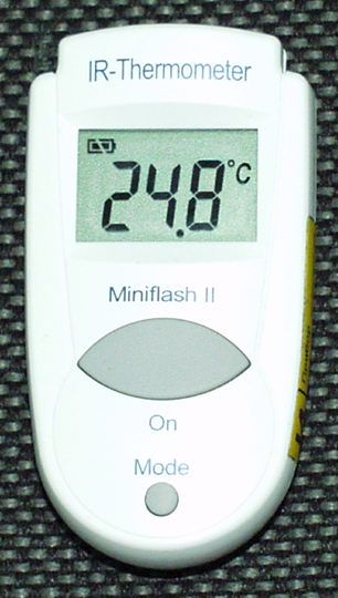

    Не так и дорого, у нас на работе ик термометр брали примерно за 1500 руб. А пальцами не везде сунешься. Особенно в силовые схемы, где высокое напряжение
    [ADDED=Dark Abbat]1111471038[/ADDED]
    Вот он какой
Название:	Термометр цифровой инфракрасный (MINIFLASH) TFA.jpg
