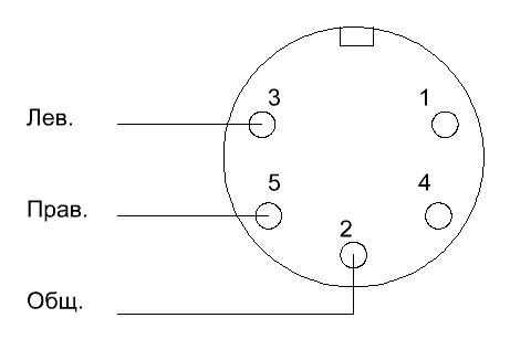

    Вопрос Помогите разобраться с усилком
    Суть в том что стал обладателем старого уся радиотехника, так вот трабл в том что у него вход круклый с 5тью дырочками, так вот я не магу понять что куда у меня провод то 3х жильный левое правое и земля, что куда подскажите?
    Два крайних - Л\П. Центральный - земля

    На самом деле правильно вот так, я нарисовал вид на гнездо усилителя

    Уже ответили , 1, 4, 2 - земля, для вертушки или микрофона.

    Всем большое спасибо ;)
