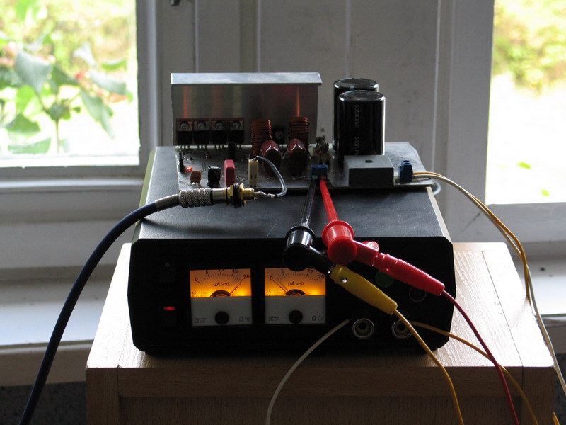

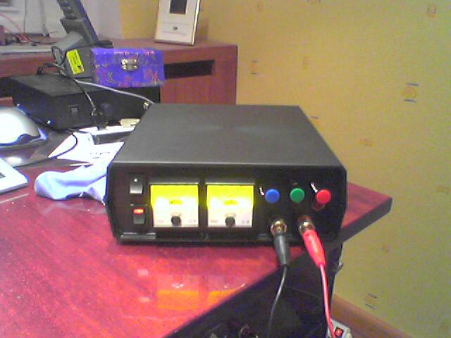

    Вот мой лабораторник, 0-25В 0-3А (при желании и первое и второе можно увеличить, для первого надо мутить более изощеренное управление проходным элементом(операционник не выдержить напруги больше чем ~40V), для второго поставить последний побольше). Есть плавное ограничение по току (при КЗ переходит в режим стабильного тока).
    Да, в догонку, делал я его на 2 курсе универа, кое какие вещи сейчас бы делал по другому, кое что вообще изменить неплохо (например в некоторых местах делители полегче поставить)

    Частый гость Аватар для Flid
    02.01.2008
    Красноярск
    35
    146
    По умолчанию Re: Лабораторный БП 0...30В/2А
    VEC7OR, а какую функцию выполняет хитрый узел на R4, R5, C3, C4?
    01.03.2006
    Литва, Вильнюс
    175
    Фильтрует референс от шумов, схемка из аппнота к ЛМ336-5
    02.01.2008
    Красноярск
    35
    146
    Всё равно не понял я, зачем две лишние детали
    Переходные слегка разнятся, но чем это полезно?

    01.03.2006
    Литва, Вильнюс
    175
    Flid, честно скажу, не знаю, я ее просто взял из даташыта.
