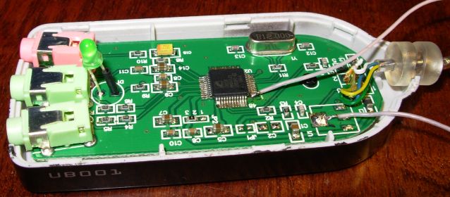

    Попалась мене на глаза в одном Московском интернет-магазине дешевая внешняя звуковая плата по смешной цене в 300р (для подобного класса устройсв). Зовут ее Mediana USB-001. Сразу блеснула мысль что внутри нее уже всем знакомый usb-кодек PCMxxxx. Купил. Разобрал
    Внутри там CM108 http://www.cmedia.com.tw/files/doc/U...eet%20v1.6.pdf
    Имеем из интересного :
    1. iis вход/выход (slave*а кажись нет)
    2. SPDIF выход.
    Легким движением паяльника припаеваем 2 проводка и тюльпан.. вуаля цифровой выход готов. На нем есть честные 44 и 48 кгц Проверено воспроизведением wav*а (44.1) медиаплеером, внутри которого DTS дорожка - ресивер ее увидел. AC3 из фильмов тоже идет .
    Вообщем за такие деньги очень неплохой вариант usb - spdif выхода, например, для ноутбука.
    з.ы. Качество звука в ушах неплохое. Хотел замерить - чуть не спалил! У нее на земле линейного выхода 2.5 вольта относительно земли usb Пожалели 2 конденсатора на развязку от выхода на уши!
    Обсудим? Вопросы приветствуются.
    ..... выдаёт что то синхронное с 12МГц , скорее всего 44,117647058823529411764705882353.
    Впринципе нормально....

    Слушал только в наушниках.. Вроде неплохо, но как-то устаешь быстро. emu0404USB лучше . Если интересно то могу замер сделать через RMAA: cmedia->emu
    Тут такая идея появилась.. сделать у нее не коаксиальный, а оптический выход miniTOSLINK, как по даташиту. Если тупо за 3.5 джеком приклеить светодиод красный? Особые требования есть?
    Ой, а вот об этом поподробнее можно? Где у неё 2,5в? если у неё на земле 2,5в, то как её соединять с скажем усилителем, или микшерным пультом? Тоже для увесилительных мероприятий хочу взять.

    to Unreal
    У нее на земле линейного выхода 2.5в относительно земли USB. Если земли компа и земли остального оборудования не соединены то проблем не будет. (Напимер 3хконтактная вилка компа и усилителя могут соединится землями через фильтр-удлиннитель)
    А вообще это не порядок - надо резать дорожки: Землю 3.5 миниджека заземлю USB. А в разрез каналов - емкости ну скажем 4.7мкФ
    А использоване сего девайса планируется изза боязни спалить наплатный звук чтоли?

    Фига себе! Конечно непорядок, так не делается... у меня вторая встроенная звучка соединяется с микшером нормальной землёй, т.е. получится КЗ. А выход наушников такой же кривой?
    Нет, в паре планируется использовать.
    А с его, аналоговой землёй что делать? Что-то не совсем понял логики, по хорошему надо либо кондёр, либо транс ставить для гальванической развязки. А так получаеттся сигнал из звучки идёт относительно "аналоговой" земли, которая возможно не связана с настоящей землёй... На С-Медиавской звучке, которая сделана на этом же чипе сделано всё путём, как положено. Только там в схеме непонятно, что за резюки стоят с обозначением NC/0?
