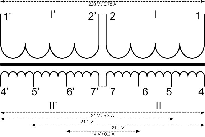

    Выгребал мотлох перед ремонтом - и получил привет из своей молодости в тему - 2 шт. ТС-160-3 - честных 160 Вт в номинале - 220/24В - габариты 71х93х113 мм - см. прикрепленный файл. Сделаны добротно - пропарафинены, контакты луженные и до сих пор не почернели... Верчу в руках и терзают сомнения - куда применить - нужен БП для УМЗЧ, но +/-(12 В*1.41) вроде уже не кошерное питание для современной схемотехники УМЗЧ. Применить схему удвоения - это и повышенные пульсации и выходное сопротивление, что не гуд, да и к конденсаторам повышенные требования...
    Соединить в параллель первичные обмотки - стремно - если не загудит, и не нагреется - то перемагниченность в сердечнике тоже не гуд в квадрате. Вот и думаю, м.б. сделать БП на 2-х трансах ? Или бомжам на радость в утиль ? Жалко... М. б. кто чего присоветует ?

    А какие проблемы то...первички двух трансов в паралель, вторички последовательно и получается 2х24В при 320Вт. Чего они гудеть то будет? На одном трансформаторе если половинки первички в паралель, то да, загудит и парафин сольет.

    ни разу ничего не понял... сколько нужно питалова то для усилка? Ставим по трансу в плече,только вот с выходами 6"-7" 7-6 непонятка. Там написано 0.2 А. Тогда каким макаром с 4"-7" и 7-4 мы получим 6.3 А? Непонятно.... А как получается 24 вольт мехду 4" и 4, если между 4 и 5 уже 21,1 вольт? Картинко неправильная, или я туплю?
    Золотые слова, спасибо. Я как-то об этом и не подумал...
    Что-то перемкнуло - половинки первичек в параллель попробовать. чтобы одним трансом обойтись. Либо строить 2-е отдельные мостовые схемы, а затем уже +/-24В получить...
    Добавлено через 8 минут
    Нет, затупил я - каюсь - сейчас поправлю. 14 В там между 4"-5 и между 4-5", а я не правильно с паспорта перерисовал...
    1-1" - 220/0,78А
    4-4" - 24/6,3А
    4-5" - 21
    4"-5 - 21
    6-6" - 14/0.2
    так в паспорте - я так понимаю, что к 6-6" можно подключать дополнительную нагрузку с током потребления не более 0.2 А.
    Поправил, спасибо.

    Ну совсем другое дело... Можно получить шикарный ряд двуполярных напряжений питания от этих двух трансов, например по переменке 2Х14- для питания преда, и для оконечника 2х21 или 2х24 или, наконец 2х18 ( 5-5* но это не так актуально).

    Такое решение встречается в некоторых усилителя Denon.
    Первички параллельно, на вторичках образована средняя точка (земля), выпрямитель мостовой.
