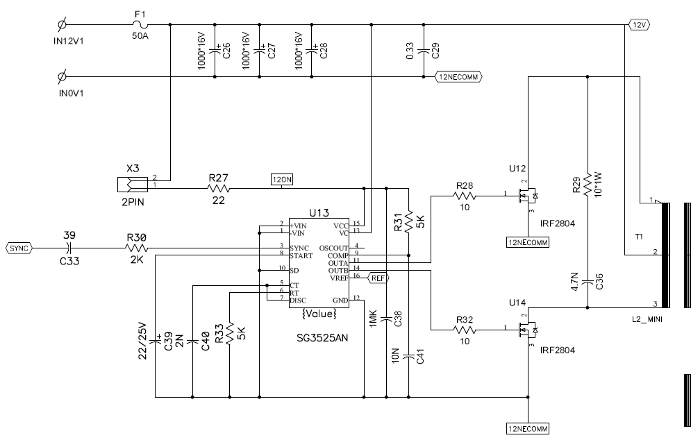

    Хочу сделать преобразователь 400 вольт 400 ватт. Вот схема. которую набросал. Подскажите где могут быть не точности? В частности интересует правильно ли подключены снаберы или их поставить паралельно силовой обмотке? Будут ли какие-либо выбросы на шину +12 вольт???

    нафига к UC3825 драйвера прикручены? у нее выходной ток хороший

    Дрова на 12 ампер. Полевики будут с кмкостью около 15 000

    а нахера? 3205 400 ватт потянут даже в D2Pak

    Вот вот, да ещё и навороченные какие-то дрова-то. Если уж хочется драйвера, не проще просто повтортели поставить. 12А для управления одним полевиком даже с 15нФ не нужно ни разу! Хватит и 2-3А. Гейтовые резики тоже желательно увеличить - очень крутые фронты будут, выбросы нехилые, КПД упадёт.
    У меня 400Вт так сделано.

    Если правильно помню, первичка по 2 витка. Слегка скрученный в косичку провод диаметр 0.5, 12шт, наматывается, потом разделяется на 2 обмотки. Вторичку сами считаете, изоляцию между слоями не надо. Феррит N87 RM10, 100кГц. Температура +50 градусов к температуре окр ср.
    Без нагрузки +30. На преобразователь нагружен усилитель, с честной RMS=342Вт.
