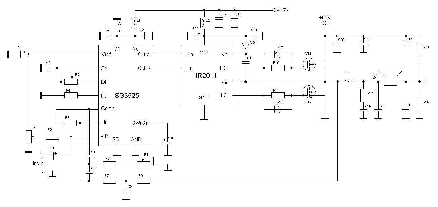

    Хочется собрать чтото подобное но более лучшего качества, подскажите реализацию

    Ведь обсуждали это уже помоему. Надо модулятор заменить на SG3525 или лучше на UC3825 она быстрее. Ну и драйвер ставить IR2011 или IR2010, то что предлагает автор нет смысла ставить
    Вот схема но подозреваю может и не работать тк возможно 1 выход надо инвертировать. Кстати тут тоже может быть можно применить вместо драйвера согласующий ранс, тока у SG маленький выходной ток +-0.5А помоему.
    Вообще терзают меня сомнения насчёт этой схемы... Ведь при изменении скважности, она меняется одинаково и на выходе А и выходе Б. Иначе регулировка напряжения происходить небудет как я понимаю... А нам нужно чтобы при увеличении сважности на выходе А на выходе Б она уменьшалась.
    Вобщем что я гадаю, у меня же есть собранный модулятор на TL494 щас посморю как изменяется скважность на 1 и 2 выходах в зависимости от напряжения на DTC.
    Пошёл на эксперименты
    [ADDED=TDA]1110991300[/ADDED]
    Ну значит померил Модулятор собран точно как в схеме в 1 посте - коллектор 1 на +; эмиттер другого на -, тоесть 1 выход инвертирован. Мерил относительно общего! Выставил скажность 1 выхода около 10% На другом скважность была на удивление около 90% тоесть как и должно быть!.
    Чёто я тогда не понимаю, если выход не инверитировать тогда получиться что на них будут поочереди импульсы с одинаковой скважностью (иначе бы преобразователи не работали бы). А при инвертировании одного выхода поидее тогда провалы одного выхода не будут совпадать с пиками другого, и если собрать схему Ускова то полевики должны переодически (почти всё время) одновременно открыватся и устравить КЗ... Но ведь оно вроде как работает... Вобщем надо 2 лучевой осциллограф, чтобы точно увидеть что на выходах...
    [ADDED=TDA]1110991559[/ADDED]
    witali, Если по минимуму изменять схему то можно просто вместо TL поставить SG3524. У неё точно такойже выход но говорят она постабильнее на высокой частоте. А драйвер как я уже сказал лучше всего IR2011.

    И как вы, интересно, собрались схему на IR2011/2010 делать? У нее максимальное напряжение 200 вольт по даташиту. А выпрямленное сетевое - 300 вольт. А вот у 2110 - 600 вольт. Она то как раз и подойдет.

    witali, Схему я составил не без помощи Алекса
    Скорее всего инвертор понадобиться. Я кстати нашёл что подойдёт Микрухи CD4049 или 4069. Вчипе менее 10р
    Тогда я думаю лучше использовать 1 выход SG, c него напрямую подать сигнал HO и с негоже через инвертор на LO.
    Dt установить вручную как написано тут http://amploid.narod.ru/article.htm
    Ромыч, Так тут модулятор для усилителя обсуждается так что напряжения 200в вполне хватит

    Новичок Аватар для peregar
    13.02.2005
    18
    По умолчанию Re: Подскажите насчет ШИМ модулятора
    Что скажете по этой схеме????

    peregar, Схема интересная, генератор компаратор инвертор собраны на отдельных мс, качество будет конечно лучше чем у всяких SG. Но и возиться гораздо больше. Лучше наверно делать не мостовыю схему и добавить обратную связь.
