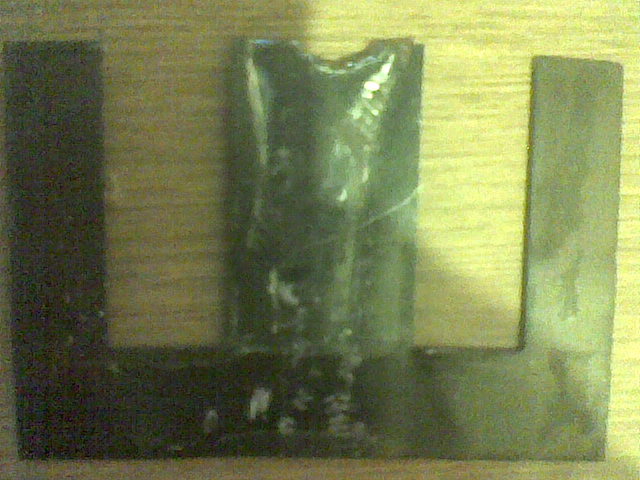

    По умолчанию как разобрать трансформатор?
    у меня такая проблема на трансе надо перемотать вторичку а железо это склеено на метрво - есть ли какой то способ как его разобрать.мож раствор есть или его нагреть что б растопился этот состав ?

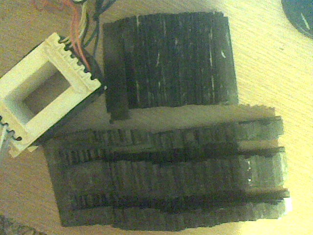

    вот для пробы разобрал маленький трансик)) и проблема в некоторых местах на пластинах содралось ножом покрытие .блин ведь пластины будут замыкаться чем покрыть и надо ли?
    При сборке можно чередовать ободраные с нормальными.

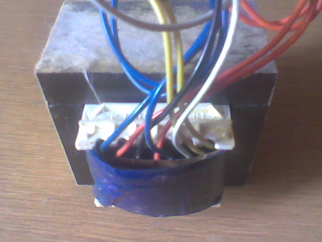

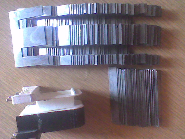

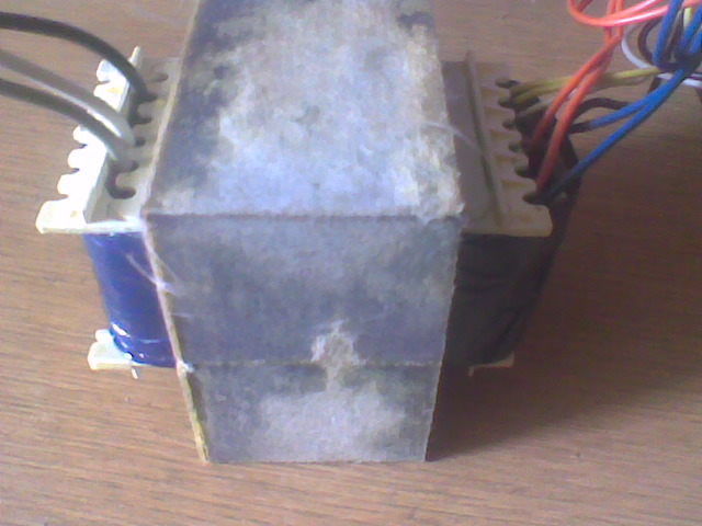

    вот осилел я и его))за пол часа всего . там металл такой пластичный оказался на много легче чам на маленьком .начал первую Ш ку выбивать отверктой дак отвертка её смяла на фиг(((((. вот осталось отдать что б новою вторичку намотали .вопрос такой при сборке чем железо это пропитывать?обычным лаком или чем то другим .

    Ща варварскую глупость скажу: при разборке Ш сердечника с тоненькими пластинами всегда пытаюсь сделать из прямоугольника паралелепипед (если сбоку смотреть), т.е. сдвинуть пластины друг относительно друга на любое, отличное от нуля расстояние. Пока пластины в пакете, они не деформируются как при попытке расковырять их отвёрткой.

    По умолчанию Re: как разобрать трансформатор?
    Греть. Аккуратно до 150 градусов, при этом все лаки и компаунды размягчаются и можно разъединить пластины. Я так делал несколько раз.
    Хоть и тяжело работать с горячим трансом, иногда это единственный выход. Жалко только каркасы пластиковые не выдерживают, а провод наоборот выдерживает.
