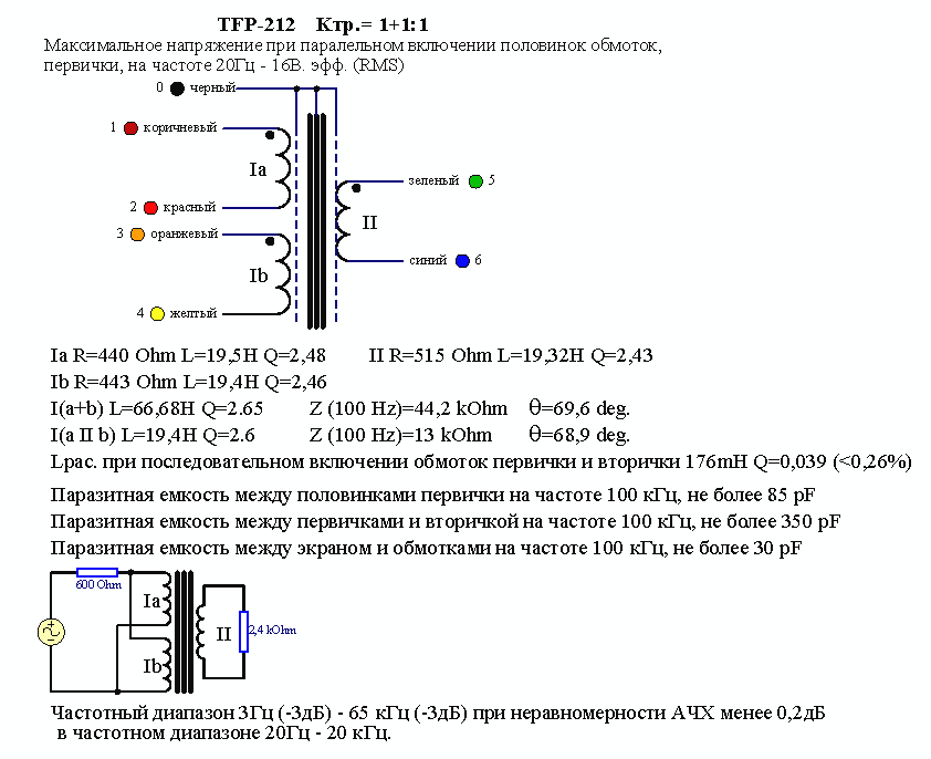

    Линейные трансформаторы предназначаются для гальванической развязки между выходом источника аналогового сигнала и входом усилителя. А также для перехода симметрия-несимметрия (баланс-небаланс), или наоборот. Основным стандартом для данного типа трансформаторов является 600 омная линия с напряжением 0,775В. эфф. Этот уровень напряжения принято считать за "0" дБ.
    Линейные трансформаторы, в отличие от входных трансформаторов, должны обеспечивать гораздо бОльшую перегрузочную способность и лучшую изоляцию как между обмотками, так и экранами.
ID:	75085   Нажмите на изображение для увеличения.
ID:	75086   Нажмите на изображение для увеличения.
Название:	TFP-212 (+6dB).png

    В документации указана полоса по -3 дБ и неравномерность 0.2 дБ. Правильнее было бы для неравномерности указать свою полосу. А так, для базовой полосы неравномерность составляет 3 дБ
    Аватар для А.Воробьев
    20.05.2005
    Кишинев
    71
    692
    По умолчанию Re: Линейные трансформаторы
    Спасибо Костя, исправил.

    Можно чуть подробнее о сложении в моно? В смысле L|R были поданы на половинки первички, каждый на свою Ia и Ib ? с вышеозначенным положительным эффектом?
    в некторых радиовещательных приборах по моему так делали - компрессор Fairchild 670, и еще кое какие.....vertical/latteral пнуть в эфир моно со стерео типа.
    Вопрос в контексте - можно ли смешивать трансформатором как микшером например 4 кан... не L|R а - разные сигналы (в многоканальной звукозаписи,т.е играют одновременно).... если в моно L|R корректно смешивается без артефактов,то разные сигналы как .... ?
    20.05.2005
    Кишинев
    71
    692
    Everlast,
    1. Да
    2. В профессиональном вещании суммирование сигналов для перехода из стерео в моно осуществляется с помощью широкополосных фазовращателей.
    3. Смешивание (суммирование) сигналов с помощью трансформатора будет лучше для звука, чем на резисторах или активных элементах (лампы, транзисторы или операционники).
    Реально сделать трансформатор 4 х 1 для суммирования сигналов.
    "Не видящий, да услышит. Не слышащий, да увидит!"... (C)

    Бифиляр хорош только для измерений, а для качественного звука он не пригоден

    soundmaker, Аналогичные трансформаторы есть также в разделе "Входные трансформаторы", это TFP-47 и TFP-71. Которые не только не уступают по основным характеристикам Sowter Type 8920, но по некоторым параметрам и превосходят их.
    Они выполнены на винтажном пермаллое. Линейные трансформаторы TFP-212 на кобальте, поэтому у них выше перегрузочная способность. Насчет остальных вопросов отвечу в личной переписке.
