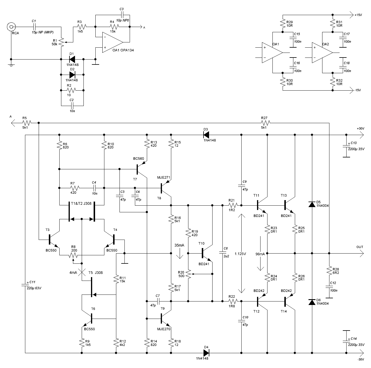

    как то нарыл в инете схемку и вот решил собрать
    параметры хоть и не шедевр, но как автоусь думаю нормуль будет: схема простая, комплектуха дешева и доступна.
    никто с этим или подобным не сталкивался? хочеться заранее выявить возможные косяки (или немного доработать)
    зы: в догонку пара вопросов о БП: у меня импульсник, 15 и 30В есть, достаточна ли емкость кондеров и надо ли разводить каналы через диоды или это лажа?

    Схема в некоторых во многих отношениях очень неграмотная.

    Я посмотрел на входную часть, ну что слева вверху, где регулятор громкости и ОУ. И что-то мне смотреть все остальное уже расхотелось...

    По умолчанию Re: усил неизвестного автора
    ну, схему на ОУ можно и переделать, или же вообще исключить ;)
    а по поводу остальной части? в чем конкретно лажа и неграмотность?

    WP к сожалению, не поразил звуком
    Добавлено через 12 минут
    кстати, в этом усе для меня необычен только дифкаскад с источником тока, такие гибриды биполяров и полевиков крайне редки.
    все остальное - как обычно, например все, что после дифкаскада - стандартное решение Genesis, причем очень многим нравиться и эти уси считаются одним из лучших по звуку ;)

    Мужики, что-то я не пойму, может, с похмелюги? Получается, что в угоду соблюдения режимов по постоянному току коэффициент усиления отрицательного полупериода при разомкнутой ООС почти в 2 раза больше, чем положительного (соотношение R13-R14)?
    Осциллоскопом пользоваться то умеешь? Если звуком не поразил, значит генерация или скорректирован неправильно. А возможно и косяки в разводке топологии, входная земля с силовой соединяется где нибудь в неположенном месте - и прощай звук.

    Тут даже не в номинале R13 дело (итого схема всё-равно одинаково усиливает обе полуволны, т.к. УН работает в классе А, просто вклад в общее усиление у плечей разный). Для одинакового усиления плечей необходимо R13=R14, но при этом будет разбаланс режимов по ПТ. Для нормальной работы по ПТ нужен ещё и диод последовательно с R14 (или последовательно R6, можно и так и так).
    Ещё несколько замечаний к схеме: при таком гибриде БТ и ПТ напряжение к-э у БТ невелико, потому может ухудшиться быстродействие и бетта у БТ. Применено инвертирующее включение при котором синфазный сигнал на входе ДК отсутствует и следящее питание ДК практически не даёт преимуществ (при наличии ООС входной сигнал очень маленький и изменение Uк-э незначительно). Таже необходимо зашунтировать R12 конденсатором (или лучше заменить его стабилитроном для независимости режимов по ПТ от напряжения питания), т.к. в данной схеме пульсации напряжения питания преобразуются в пульсации тока ГСТ (опять же при инвертирующем включении каскодный ГСТ не даст преимуществ). Однокаскадный УТ мало даже при 8 омной нагрузке и Iпокоя УН в 35 мА.

    наконецто по существу!
    пасиб тебе Антиламповик ;)
    может стоит снять с земли базу Т4 и гнать на нее сигнал?

    А вообще, впечатление от схемы, что ее вживую не собирали. Чего стоит только зависимость тока дифкаскада от напряжения питания После реальной сборки 12-й резистор сразу заменили бы на стабилитрон или светодиод...
