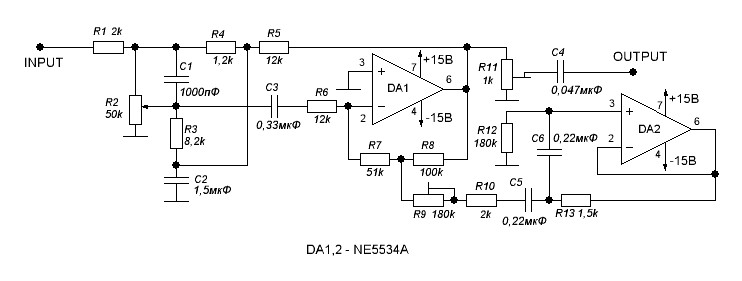

Здравствуйте товарищи!
решил собрать себе такой регулятор громкости:
https://www.vegalab.ru/index.php?opt...=157&Itemid=54
может у кого есть опыт сборки данного девайса, буду рад услышать мнение людей.
операционники будут NE5534.

в статье написано что этот регулятор лишен такого недостатка
Год уже в эксплуатации, громкость регулируется "от тишины". Собрал на AD797, в гираторе NE5534, настройка гиратора - 30 гц, шума не слышно вообще. В целом с задачей ТК справляется.

ёмкости в питание ОУ забыл? остальное не смотрел![]()
Здравствуйте, решил собрать данный регулятор и по этому поводу возникло пара вопросов. Грубина регулировки баса ( которая регулируется гиратором) изменяется в зависимости от положения регулятора громкости? если нет то возможно ли дополнить данную схему еще двумя гираторами для регулировки СЧ и ВЧ?
А как бы данную схемку превратить в балансную?

Добрый день. Схема действительно очень неплохо работает.А прблемы были такие: При первом включении - на выходе пила, 2В около 200кГц .Убрал конденсатором 24пф между 8 и 5 выводами микросхемы.Это корректирующая ёмкость необходима для устойчивой работы усилителя. Далее, на высокой чувствительности осциллографа, в шумах виден возбуд около 1мГц ,помог 4,7пф между 2 и 6 выводом , это также немного снизило уровень шума. Шумы NE5534 ,не помню где читал, очень сильно зависят от входной емкости,например мне хватило 500пф чтобы максимально снизить шумы при этом не повлиять на звук. Конденсатор стоит между выводом2 и землёй. По питанию обязательно в каждое плечё по 0,1 мкф . R9 у меня выведен на панэль,конденсатор С6 я вообще убрал. Как включен регулятор баланса можешь посмотреть тут же на форуме в теме "Посоветуйте пред" в самом низу.Все добавленные резисторы обозначены галочкой. Достоинство данной схемы- регулировка громкости с нуля при полной тонкоррекции, малый уровень шумов и наличие регулировки НЧ в области от 20 до 40Гц .Но чтобы довести всю эту красоту до оконечника ,нужен очень линейный регулятор тембра. Н.Б.

То есть схемка получается довольно капризной?
viktor123, а можете, пожалуйста, нарисовать итоговую схемку, к которой пришли в ходе практических экспериментов? И еще (было бы вообще замечательно!) - показать печатку, на которой собрали все это дело
Насчет регулятора тембра я, если честно, не совсем понял. Можно же для начала сделать просто тон-компенсированный регулятор громкости без тембр-блока? (причем ТК хочу сделать отключаемой - просто релюшкой переключать R2 на выход - так корректно будет? Усилитель будет на LM3886 по схемке Lynx-а: http://www.lynxaudio.narod.ru/schemes/3886_3.pdf)
