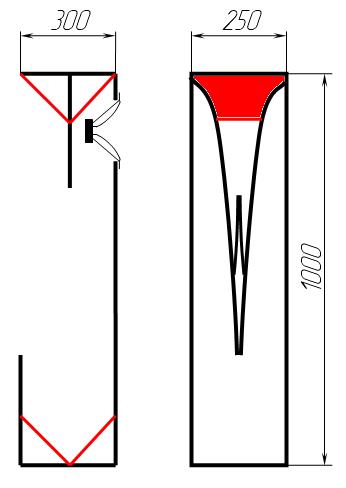

    Два НЧ дина МС друг к другу, лица на улицу. Биполь.(не пуш пулл) Оформление, например, - ТЛ. Сверху срез в районе 150-250 Гц. Отдельный усь.
    Принципиально понятно что и как. А можно картинку ? Предметнее станет обсуждение.

    Насчет легких НЧ с хорошей МС - в ту сорону и смотрю. Сонидо 12 д. заканчиваются испытания на производстве уже. ММС - 28 гр.
    Картинка - примерно как во вложении, только + еще один дин на задней стенке. Может компоновку чуть изменю( размещение выхлопа и головок) но принцип такой.
