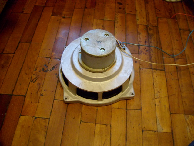

    Добого времени суток в наличии имеются 2 колонки Вега 25ас-101+ амфитон А1-01-2, собираюсь доработать колонки ну по крайней мере сам ящик провода фильтр ТЖ имеется в наличии пара НЧ динамиков на которых ничего не написано сами динамики в диаметре больше веговских и стоят большие магниты. Собственно есть 2 варианта (и есть ли в них смысл??)
    1. это доработать колонки+ к ним сделать саб на прилагаемых динамикакх.
    2 установить большие динамики НЧ в Вегу
    Хотелось бы услышать ваши советы буду очень благодарен чб голословно ничего не говорить кидаю фото!
    ЗЫ: все хочу прицепить к амфитону
    разобрал на динамике тоько это 101д 30е-22

    Динамики большего размера-10ГД-30Е. Когда-то ставились в акустику 10МАС-1. Имеют сопротивление 6,2-6,8 ом по постоянке. 8 ом по паспорту. Как НЧ, для докомплектации Веги вряд ли подойдут. Негоже НЧ иметь сопротивление и чувствительность выше чем у СЧ звена. Как саб при паралельном включении динамиков, в дополнение к Веге, пойдёт ИМХО.

    meshin, спасибо за ответ. Так же хотелось узнать у веги коробка на мой взгляд сопливая (фанера 10ка) и еще со щеля ми разными как по вашему наверное лучше собрать ноую, думаю из ДСП

    Того, что в ВЕГЕ имеется хватит за глаза. Размер стенок маленький, потому и тонкие они. Швы проклеить, пролить густым ПВА. За сутки просохнет. А делать новый корпус-себе дороже будет. ИМХО даже распорка между боками не обоснована, но для успокоения души(все ставят и я хочу), можно и воткнуть! Всё, что приклеивалось-подклеить. Всё, что прикручивалось-через новые эластичные прокладки.

    Динамики 8ми омные, в паралель=4ома.Очень хорошо данная конструкция описана в РАДИО 1980г, №5, стр.32-33. А. Бутенко. Трёхполосная акустическая система.
    Готовится из ДСП 17-19мм. При внутренних размерах ВхШхГ=660х366х270 в мм. имеет объём=66литров. При трубе ФИ диаметром внутренним=80мм и длиной=220мм это оформление имеет частоту резонанса=28герц. Этого ли мало!
    Динамики расположены на передней панели друг над другом и эквивалентны по излучающей поверхности одной 10" головке.
