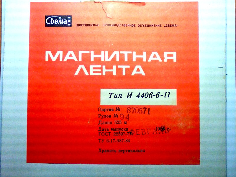

    Может быть кто знает о свойствах и качестве следующей пленки?
    Интересная упаковка. Отсутствует раккорд. На всех катушках данного типа "И" имеется ручная наклейка (непонятное что-то, возможно партия).
    Внутри находился двухсторонний вкладыш с таблицей натяжения для пленок толщиной от 18 до 55 мкм.
    Слушая в наушниках сквозной канал и сравнивая со входящим сигналом, обнаруживаю этакие "пролеты" в панораме, как бы выразиться точнее - как я понимаю, один из каналов кратковременно пишется с меньшим уровнем чем соседний, из-за чего кажется что происходит небольшая панорама по звуку..а также свисты на 10 минуте..
    А в оригинале на пленке прописан тон где-то на 8 Кгц ( на только распечатанной пленке ) и слышно "ушами" как плывет тон, исчезает из одного канала в другой.

    По умолчанию Re: Пленка для катушечника. Тонкости и нюансы
    "Для точной магнитной записи и воспроизведения импульсных и гармонических сигналов…". -- написано на твоей фотке желтой бумажечки-сопроводиловке.
    Вроде как лента с суперскими характеристиками должна быть.
