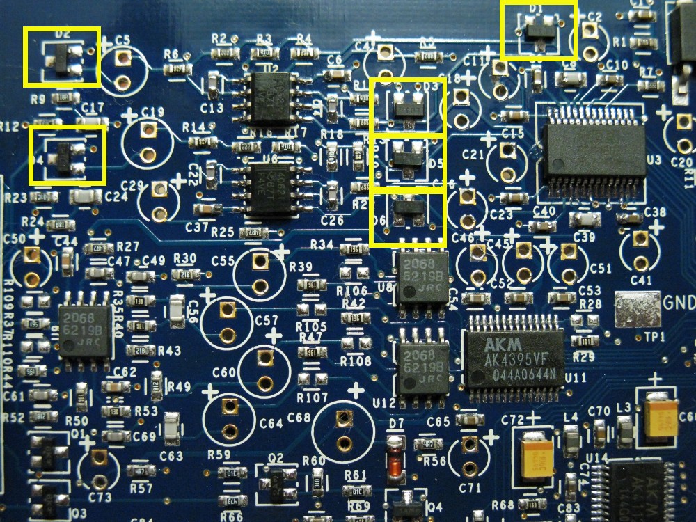

    17.09.2008
    832
    По умолчанию Re: Замена PCM1804 на PCM4202
    Подскажите, пожалуйста, какие ключи (по линии АЦП) стоит снять? Два крайних слева да, а остальные?

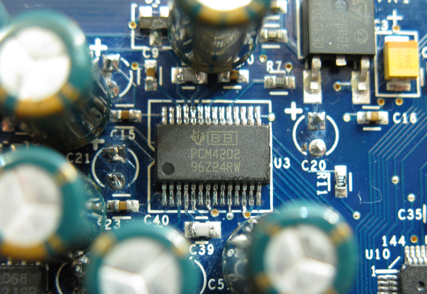

    17.09.2008
    832
    Запустил. АЦП встал как родной. Поменял ОУ на входе, на THS4062, они были зашунтированы по питанию, двумя кондючками по 10nF . Поставил 4 по 0,1 мкФ.
    В данный момент, нет качественного источника, чтобы сделать приличную оцифровку. Но при записи звука с выхода на вход - разница между оригинальным/оцифрованным файлом, прилично меньше, чем до твика.
