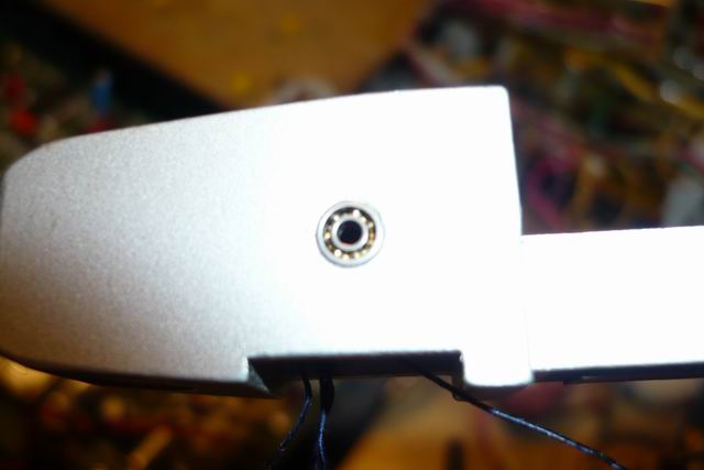

    Прошу прощения за ветку .както ктото спраивал про устройство антискретинга...У меня случайно оказался один вертак лишний...вот сделал фото...К стати пружинка с одной стороны на веревочке ,с другой (тонарма)одета на штырек. бывает соскакивают с этого штырька.

    Цитата Сообщение от ageks Посмотреть сообщение
    ...както ктото спраивал про устройство антискретинга...
    Спасибо большое, это я спрашивал. Мне так и не удалось снять тонарм - сломались упорные стенки штифтов. Компенсатор не регулировался совсем из-за абсолютно прослабленной
    лески. Мучался несколько часов, пока через узкую щель в шасси изогнутой спицей удалось обернуть леску еще на один оборот. Тоже не выход, т.к. теперь получилась перекомпенсация - даже в нулевом положении больше нормы. Надо как-то решать эту проблему.
