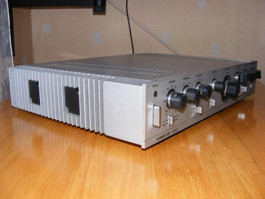

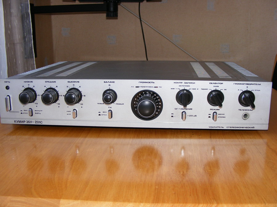

    Супер, такой большой опыт в срвнении усилков, мне вот интересно как усилок КУМИР 35У-201с будет играть по качеству звука с таким усилком например как Pioneer A-109R, или с дешёвими рессиверами фирм Ямаху, Харман-Кардон и т.д. до 10 000 рублей стоит ли их покупать если требуется получить просто хороший звук 2.0 ? КУМИР 35У-201с может с ними потягатся? Или тот-же Pioneer A-109R уделает кумира?
    Фотки КУМИР 35У-201с как у меня.

    Ну, Кумир, как у меня, только вот название насколько помню, у меня 001. Нет его сейчас под рукой. Мои притензии к нему - "жесткий" звук (какое-то ограничение по нижним частотам). Причем и ток покоя выходных транзисторов ему увеличивал до 80мА, все равно. Недалеко ушел по-звучанию от упомянутых встроенных в магнитофоны первого класса. Причем эта "жесткось" была заметна сразу после покупки его на замену разваливавшейся Радиотехнике УКУ-020. Которая тоже не шедевр, но по низам звучала "мягче".
    Теперь по надежности. Ваш экземпляр, как я понял тоже не работает? Регулятор громкости там ломается в 99.9% случаев. Начинается с разбаланса каналов по громкости, потом рассыпается совсем. Стабилизатор напряжения расположен в плохо проветриваемом месте, часто вылетают в нем транзисторы, далее по цепочке транзисторы в усилителе мощности, вплоть до выходных. Есть желание с этим бороться, причем постоянно? Если конечно для повышения своего радиотехнического уровня, тогда ДА!
    Продать его в полностью исправном виде больше, чем за 2000 р не удастся. Выводы делайте сами.

    Народ? А кто знает, объясните мне пожалуйста в чём отличия КУМИР 35У-201с от Кумир 001 , потому как внешне они почти одинаковые, а на мой КУМИР 35У-201с у меня нет инструкции, поэтому ни тех. характеристик я незнаю, ни схемы нихде нету на нево. Кстати если у кого есть на КУМИР 35У-201с схема, заделитесь ссылочкой.
    И ещё, походу я пока поэксперементирую со своим КУМИР 35У-201с, но есть небольшая проблемка, унего неработает тембральный блок, если подавать на него сигнал миную тембральный блок, то он работает, а вот если через все ручки громкости и регулировку частот, то сигнал на выходе ноль, нету даже шёроха какогонибудь.
    Више, Replicar писал что данные усилки постоянно выходят из строя, а так как мой тоже неполностью рабочий, и чтоб с ним поэксперементировать мне придётся нести его в мастерскую, может ктонибудь посоветует какие детали в нём нужно заменить, чтоб повысить его надёжность и улучшить качество звучания? Простыми словами попростому его доработать, чтоб в мастерской сразу всё сделали.

    .... у него неработает тембральный блок, если подавать на него сигнал миную тембральный блок, то он работает, а вот если через все ручки громкости и регулировку частот, то сигнал на выходе ноль, нету даже шёроха какогонибудь. ...
    Регулятор громкости скорее всего развалился. Такой же вряд ли удастся купить, обычно все меняют на СП. Подойдет от 100 до 240 кОм. Ну в мастерской разберутся.
    Улучшить качество звучания? Ток покоя вых. транзисторов побольше (я ставил 80мА), греться правда будет, ёмкости в б/п увеличить. Слушать лучше с отключенными тембрами (кнопочка там есть такая).
