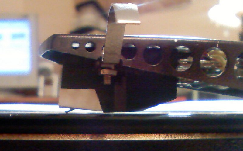

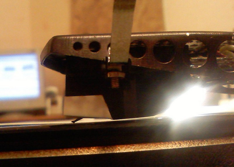

    Вопрос вот какой. Досталась мне Электроника-030 с иглой MF-100 (родная была ГЗМ). После проведения работ с проводами в тонарме я стал настраивать его по шаблону. Голова изначально была прикручена через спичку. Спичка находилась перепендикулярно игле вверху между шелом.
    Я ее убрал. Закрутил крепления. Теперь корпус головы находится практически параллельно пластинке, игла чуть ли не лежит при минимальной массе.
    Вот посмотрите две следующие картинки. Все ли верно?
    Или надо было белую часть корпуса головы "запараллелить"
    * И вот это горизонтальное удлинение на самой игле - это для чего?
    Спасибо.

    riverbluesman, Судя по всему у твоей головы пришёл писец резинке-подвесу кантиливра... голову нужно опускать вниз ещё, сама ИГЛА должна быть почти перпендикулярна поверхности пластинки, допускается угол в пределах 5 градусов (вроде)..
    По умолчанию Re: Вопрос по настройки головы MF-100
    Действительно, кажется, что игла наклонена. Но если иглу выпрямить (кантеливр с 8 часов перевести на полдевятого), то головка ляжет на пластинку. Насколько я помню, МФ100 всегда висела очень низко над пластинкой, но у тебя всё чересчур запущено. Я предполагаю, что кантеливр просто затолкнулся внутрь головки. А всё, что один человек затолкнул, другой человек может вытащить.

    Да, сгнила внутри резинка..мелкая, черного цвета и иглу кто-то уже до меня "качественно" сплющил чем-то. Так что я эту иглу отправил со всеми потрохами мф100, в мусор.
    Да где ж она у тебя паралельна????
    Выставитнормально - низ вставки должен быть паралелен диску,а у тебя он задран на взлет.
    Визуально верхняя чать головкодержателя - шелла не параллельна плоскости пластинки. Проверить на чем лежит пластинка на диске, не много ли подложено слипматов...
    По-моему всё ясно. Эта голова слишком высока для этого тонарма. Поэтому и не получается горизонтальная позиция.
