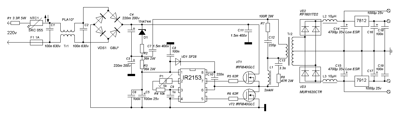

    Прошу оценить правильность известной схемы с некоторыми изменениями. Частота 100кГц мощность 100вт. Будет ли это работать?

    У многих уже давно работает.

    C4 великоват, при запуске долго будет заряжаться, достаточно 0.2.
    Емкость во вторичной цепи увеличивать нельзя, так как не принято мер по ограничению тока в момент запуска.

    Вот исправил и еще вопрос транзисторы справятся?

    Ох и 3,14данет при включении этот преобраз!!!!! Представте открытый верхний транзистор, какое напряжение будет на нижнем из последовательно соединенных конденсаторов? правильно более 300 вольт а кондерик то на 200..... вывод, нужно добавить еще пленочник., между средней точкой кондеров и и нижним выводом первички.

    Большое спасибо за подсказку. Вот так все нормально?

    Теперь вообще отлично. С5 и 100мкф достаточно, резисторы в затворах и Ом по 27 хватит.

    маловато сопротивление, 47 ом не больше и не меньше

    Вот все исправил. Кстати а кондеры на выходе можно увеличить без последствий?

    вот нарыл пару схем.
    копирайты за их владельцами (одного точно можно узнать. второго в упор не помню)
    ну и тут по соседству есть бестолковая ветка на пару тысяч постов.

    ditter, плохо что не помнишь. Это наш TDA. - глянь его вэб-страницу - там есть полностью описание того БП..
    Скажу одно, что когда то делал и один БП от TDA и другой - от "Странника" - все рабочее.. если есть некоторые вопросы - там в ветках все разжевано , хоть тебе и лень читать сто и более страниц.. схемки повторяемы .. т.с. конструкция выходного дня.

    У Странника более совершенное.

    Ёмкости на выходе можно увеличить на схеме Странника, её выложил ditter 11 пост, так как там есть защита по току.
    В момент включения преобразователь работает на к.з, пока не зарядятся вторичные ёмкости.

    ditter, на этой схеме есть неточность, вот "правильный" вариант https://forum.vegalab.ru/attachment....2&d=1205355935 А вот и сообщение в котором есть и печать этой схемы https://forum.vegalab.ru/showthread....205#post304205 Сообщение #1856

    strannicmd, очень хорошо что вовремя прояснили по схеме. я вашу схему изза "самопитания" сохранил (потом уже читал про исправления но не придал значения) у мну должен был быть проект на ir53hd420 да сорвалось. так то внутри микруха 1/1 ир2153д (с диодом и мосфитами до кучи) .
